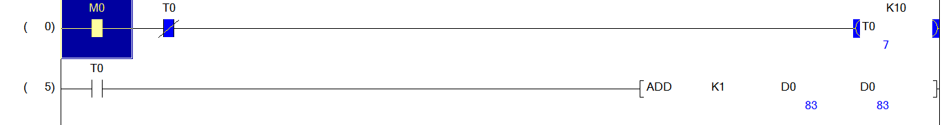

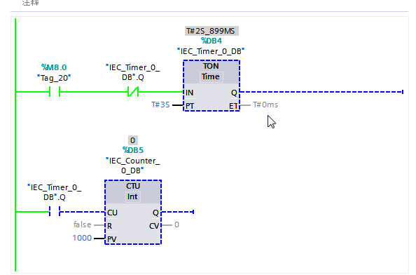

定时器为什么不能触发计数呢?分析了半天没弄明白,请大家指教。

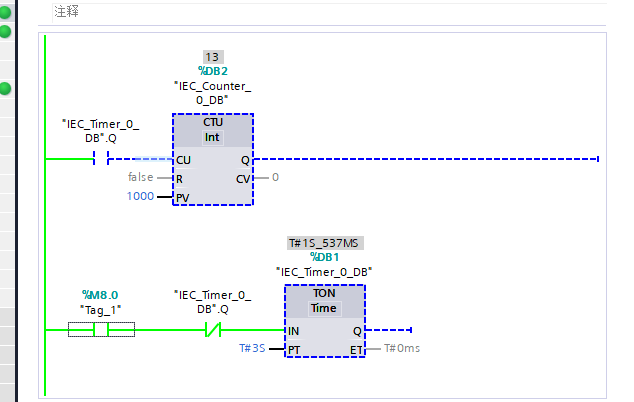

    上下两行换一下,了解一下PLC扫描机制和顺序

    你把计数放延时上面,他应该是扫描的问题

    你们倒是解释一下扫描机制啊?PLC不是从左到右从上到下吗?我看了半天,应该是可以触发的啊。
    为什么三菱这么写都可以?

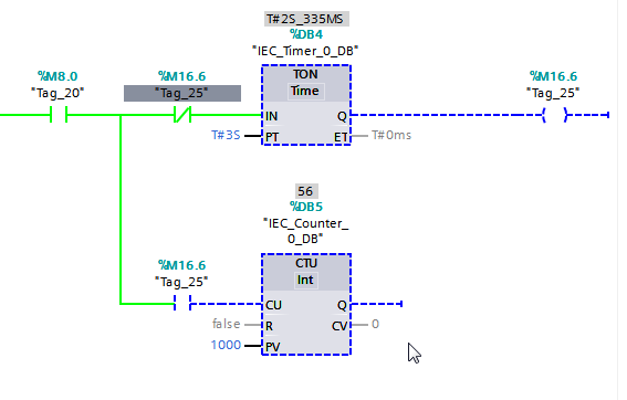

    引用第3楼sunzengli于2024-05-17 14:48发表的  :
    为什么三菱这么写都可以?
    我理解的是,他3s时间到会输出信号但同时他也会复位也就是变成0秒,这个时候他就没输出了,plc扫描从上到下,他先扫到的是复位成0在接通延时

    引用第5楼新人小白,,于2024-05-17 14:51发表的  :

    引用第7楼新人小白,,于2024-05-17 14:54发表的  :
    我没用过三菱的不清楚,西门子的就是这个
    扫描机制说不通的。你要按照周期来解释扫描机制。这个程序,计时到3秒,这个周期定时器输出,那么下面的程序立刻触发加1,下一周期,从头开始,定时器计时条件才断开,定时器OFF,再下一周期,定时器才能由常闭触点再次触发启动计时。你分析的扫描机制,一周期全都把活干完了,这是不对的。

    我查了一下西门子扫描周期默认是150ms,而三菱的扫描周期在0-100ms,三菱的扫描快会捕捉到输出,应该是这样吧

    引用第9楼新人小白,,于2024-05-17 14:59发表的  :
    应该不是,扫描机制和时间没有关系,你就是扫描周期一分钟(允许的话),也不影响它这样的工作原理。我怀疑问题出在定时器上,西门子这个定时器可能有什么特殊之处,不是我们理解的那样。

    引用第10楼sunzengli于2024-05-17 15:03发表的  :
    怎么会和时间没关系呢,扫描周期不就是执行周期吗,也就是程序从头执行到尾需要多少时间,假如你1分钟,你还没扫描完后面前面根本就接通不了啊
