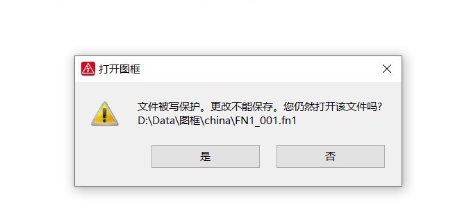

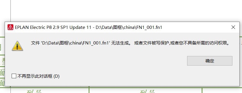

原因不知道在哪里,复制了好几个FN1-001,也复制到其他盘里去,都不行。有碰到过同样问题的吗?能否解疑答惑?
去年的时候是正常的,可以修改或更换,都可以。有一段时间没用过了,前天发现的这个问题。
上两张图片吧!

上了两张图片,有没有能给指点下的?

可以查一下文件夹属性,安全中当前用户的权限

引用第2楼yyhhjj2008于2024-05-17 13:21发表的 :
您说的是对的,是只读。但是没法更改,改了还是只读。
为什么去年没事呢?刚才重新安装了一遍也不行。

大概解决了,在图框目录下把FN1001改成了FN180,再把改的这个设置为默认图框,可以修改了,也可以设置了,保护也不存在了。只是FN1001不行,原因不清楚。

1. 我猜你不是在EPLAN主数据-复制-再另存为的,软件的数据文件都是有权限的,如果你直接复制这个图框文件就会把权限一起复制。
2. 你有2个一模一样的图框文件在不同文件夹,你使用自定义位置的图框文件时与EPLAN自带的图框名称冲突。
