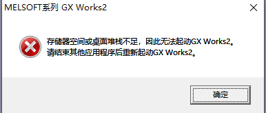

今天一开GX2就这样了,这是什么情况?

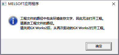

把程序文件整个拷贝到桌面再打开试试

引用第1楼brokenhope于2024-05-16 10:52发表的 :
把程序文件整个拷贝到桌面再打开试试
测试有效,谢谢
