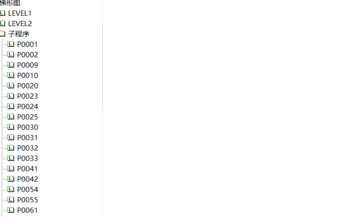

发那科数控机床 PMC子程序都代表什么?
比方:P00001 好像是 启动循环类

发那科数控机床 PMC子程序,在满足条件可以根据需要分别被LEVEL2调用的各种功能程序。

FANUC 的PMC程序中,子程序是可以灵活调用的,具体功能没有固定的,是根据机床厂家的需要自定义的
