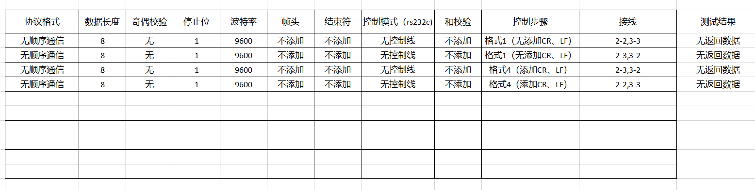

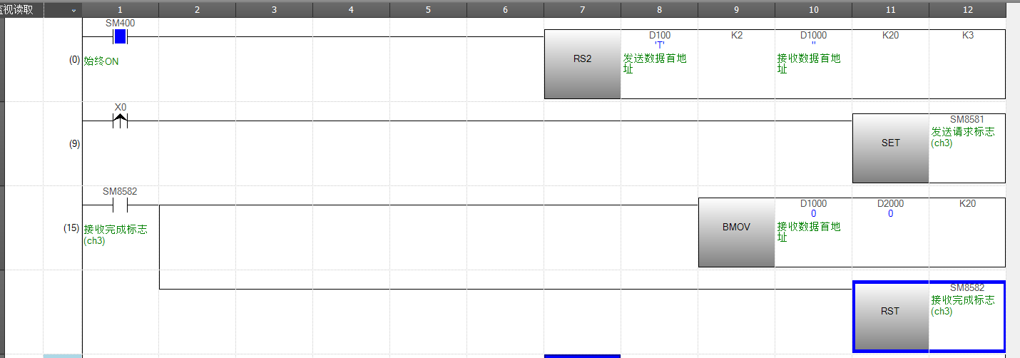

手头有一个测试,需要FX5U加一块232ADP去读一个电子秤的数据,第一次用,没有经验

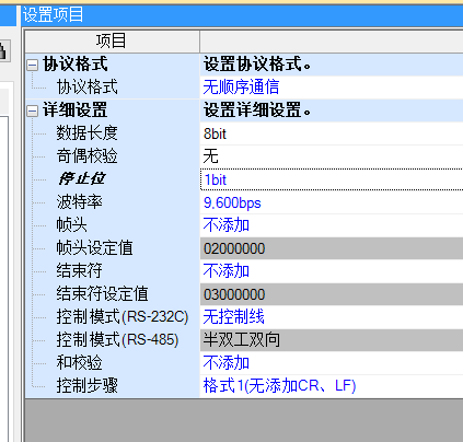

安装例程做了最简单的程序,安装电子秤说明书设置PLC的模块参数,9600/数据位8/无校验/停止1,其余的均为系统默认值
X0触发时,能看到模块的SD灯闪了一下,而RD灯没有亮。
但是D2000里没有任何数据。请教各位大侠,我是哪个环节出了问题吗?

看起来没啥问题,把接线23交换一下

23对调了,还是一样的,数据都是0

需要modbus rtu协议吗?

没有,应该是只能用无顺序协议吧

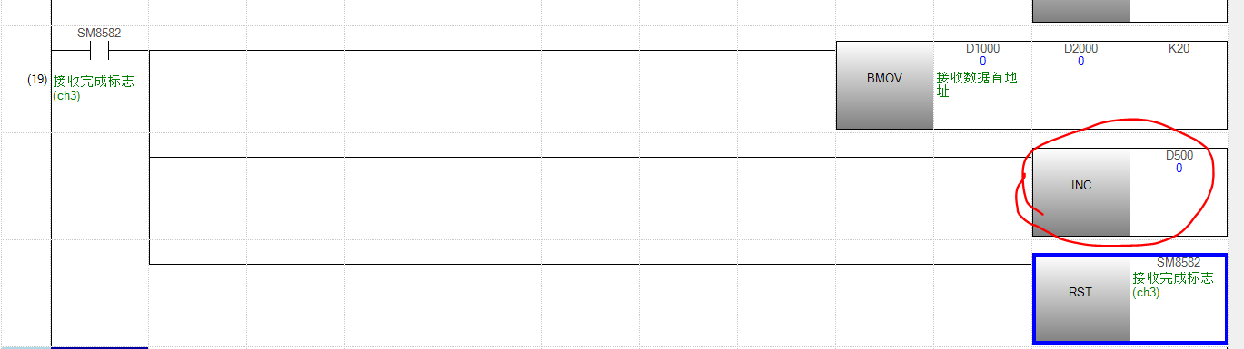

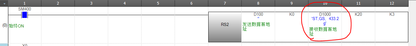

后边在接收完成标志位加了个累加值D500监控,发现D500没有变化,那就说明一直没有接收到完成信号,郁闷啊

有发送,没有接收,这是什么情况?

发送的内容,他不认识?有错??

我把发送位设为K0,还是一样的问题

你有232转USB到电脑吗?先看看你发的啥内容吧

呃这个没有用过,以前没有用过232串口,这个是第一次摸索

这个下位说明书报文后面不是添加了CR 和LF 么,为啥PLC端不加呢,最好发下整体报文研究下
