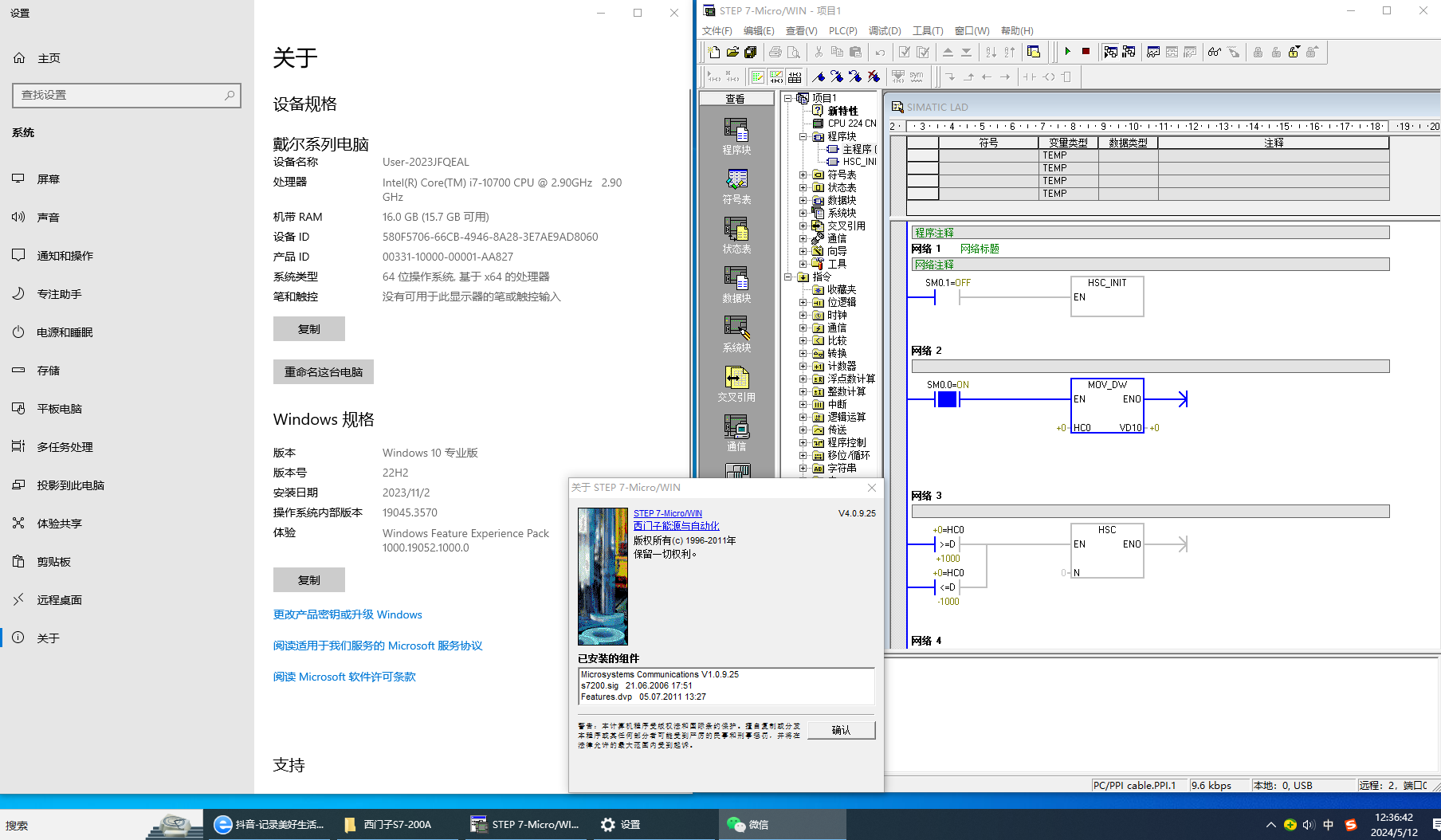

各位工控朋友 大家好:   今天闲来无事 上午刚刚完成一条生产线调试。下午回家没事。放松放松,没事上网看看,看见好多信息,也在 网上浏览一番。看见关于V4.0 STEP 7 MicroWIN SP9在WIN10系统遇到的问题。有些人搞了两三天焦头烂额。其实这个很简单的:原来在WIN7系统下运行V4.0 STEP 7 MicroWIN SP9正常,更换WIN10就不能设置PG/PC端口。我是没有遇到过这个问题,也许是 歪打正着吧,因为自从S7 SMART诞生起 我就做SMART了  同时使用S7200,所以电脑安装应用程序的时候 这两个同时安装。就没有发现那些问题,中午午休起床出于好奇,卸载了软件逐一安装试试,我现在手里就有西门子S7200、SMART、三菱、欧姆龙几种PLC,测试结果:WIN10单独安装V4.0 STEP 7 MicroWIN SP9完整版,打开软件也是不能设置PG/PC端口,在控制面板也不能设置。     其实很简单就解决了这个:其他不需要操作什么,只要安装STEP 7-MicroWIN SMARTV2.8,然后V4.0 STEP 7 MicroWIN SP9马上好用了,此时即便卸载STEP 7-MicroWIN SMART,V4.0 STEP 7 MicroWIN SP9也是可以使用的,能够正常与PLC 通信。但是如果将这些软件都卸载再安装V4.0 STEP 7 MicroWIN SP9,又会出现不能设置PG/PC通信。反复测试几次 就是这样。顺便说一下:三菱的GX Works2、GX Works3没有出现异常再唠叨一下欧姆龙的CX-one:cx_one必须安装在默认安装路径c盘,更新和卸载是安装默认路径来的,安装路径不是c盘会导致后续升级不成功、卸载有残留,所以cx_one必须是默认安装cx_one软件是欧姆龙公司开发的一个集成软件包,可以设置网络、可编程控制器、变频器、伺服器驱动器等产品的参数

    我的win10安装所有软件时都能正常安装并且使用,难道和系统有关吗?
    确实是与系统有关,有一雨林系统独装200软件也好用,可惜我由于更新,原来保存的删除了
