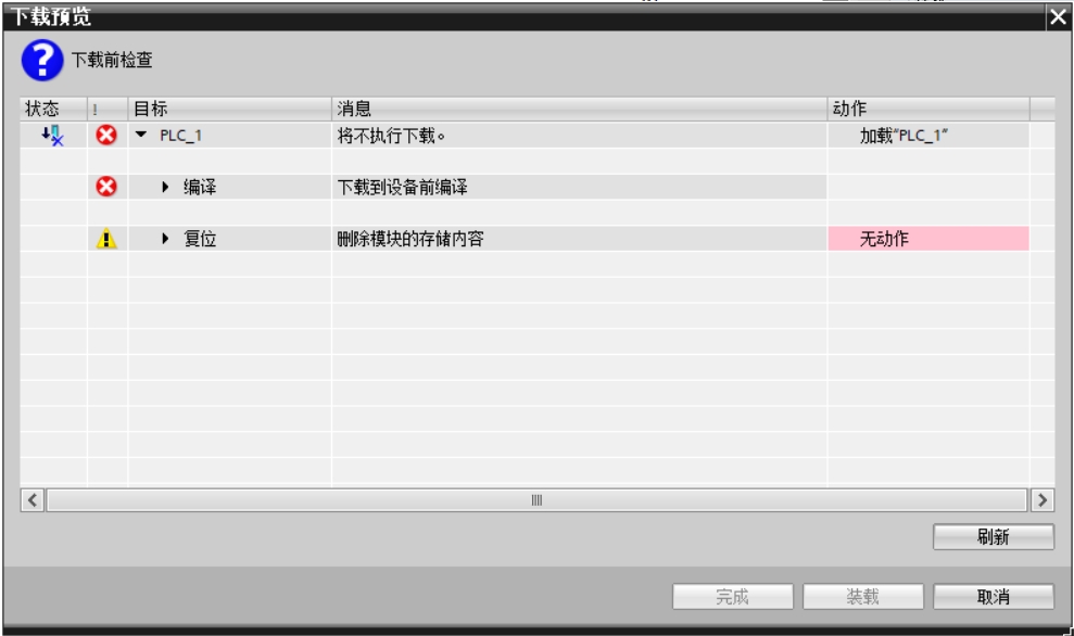

博图V17连接PLC时报错,求大佬指导

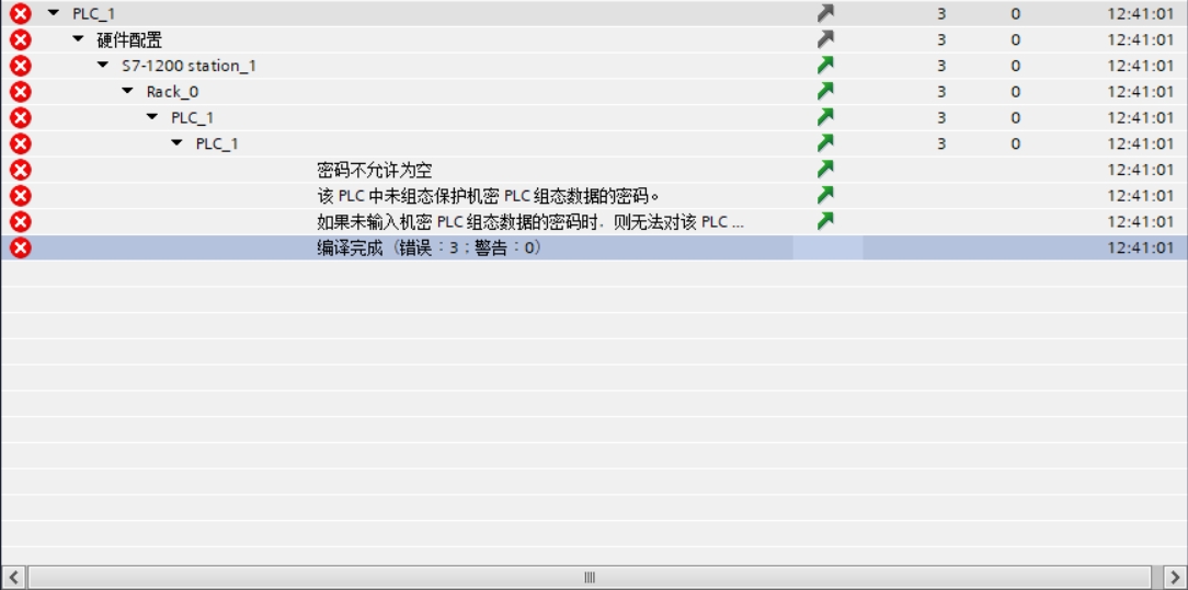

1楼  发表于: 2024-05-09 12:57
编译报错,查看报错内容

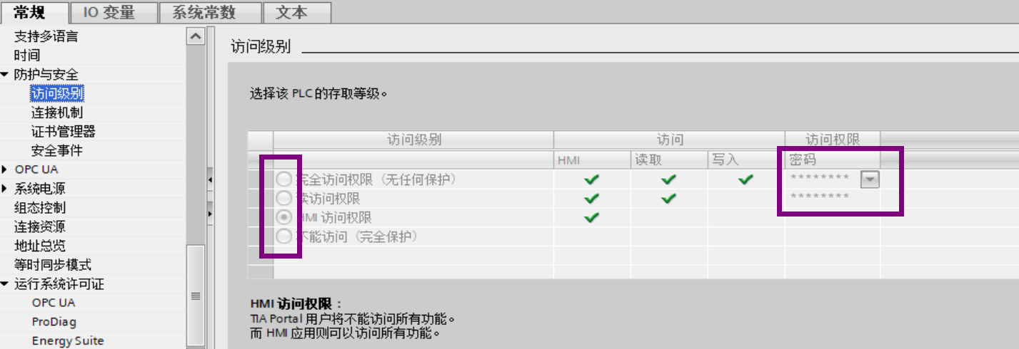

2楼  发表于: 2024-05-09 13:03
请问,这个是添加密码就可以了吗?

3楼  发表于: 2024-05-09 13:08
勾选了需要密码,那就必须填密码,否则不必要填写

    4楼  发表于: 2024-05-09 13:18
    搞明白了,感谢大佬
