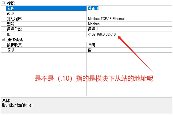

关于Kepserver Modbus 通讯 2个问题

关于Kepserver Modbus 通讯 485通讯转以太网模块
是不是也可以串联485设备接入

参数对应的是站号。
确认以太网转换模块是否解析这个参数对应到串口设备的站号。
