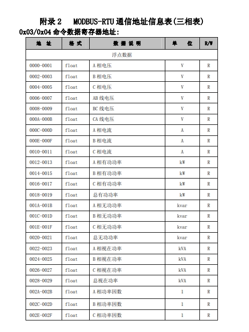

一个数据  两个地址  是什么意思

0000-0001    应该怎么理解   另外这是16进制地址  还是 10进制地址  说明书也没写啊

16进制地址,A相电压0000-0001,代表2个16位的字组成,地址偏移量+1,分别为40001,40002。你只要读40001,长度为2,指针指向你存储为real数据类型的地址就可以了。

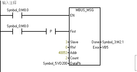

如果我想读取电表示数
那么0034换算10进制之后加1  40053

这样写对吗?

没错,读取长度为2,只读了正向有功电能,没有读方向有功电能。

    明天插上电表试试

    7楼  发表于: 2024-05-06 21:37
