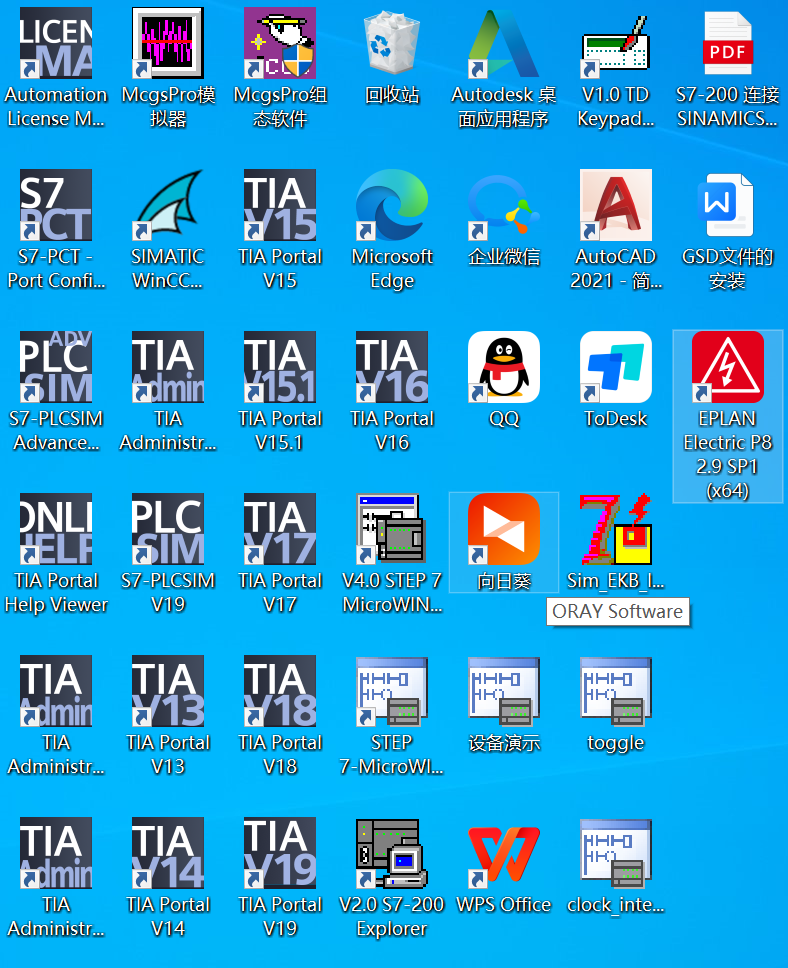

先装的V16,然后装的V15,装不上去,然后把wincc卸载了,后来装上了,但是现在就出现这个问题了。是不是还需要卸载啥东西或者是装什么东西。

重新创建V16的程序没事,就是以前的不能打开,另一台电脑是先装的15.1然后装的16,也是这个问题,不同的是那台电脑不能打开15.1的。

后边另一台先装15.1的,后装16的,结果15.1的又打不开以前创建的程序,重新创建的没事,两次都是先装的就不能重新打开之前的程序。

一个系统只能安装一个wincc专业版,没有特殊需求将 wincc professional降到advanced版本

[图片]

V13-V19都没有问题

没有用虚拟机,就是直接安装的
