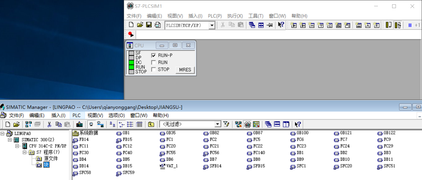

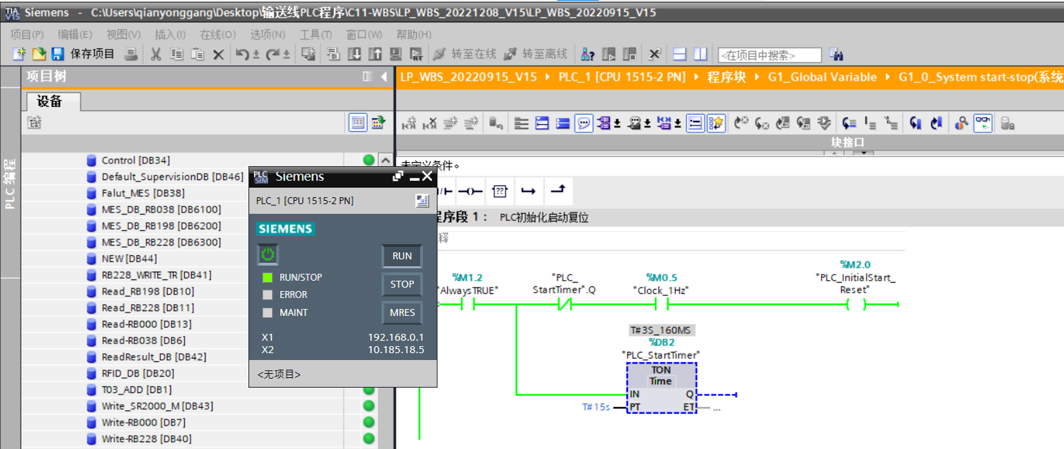

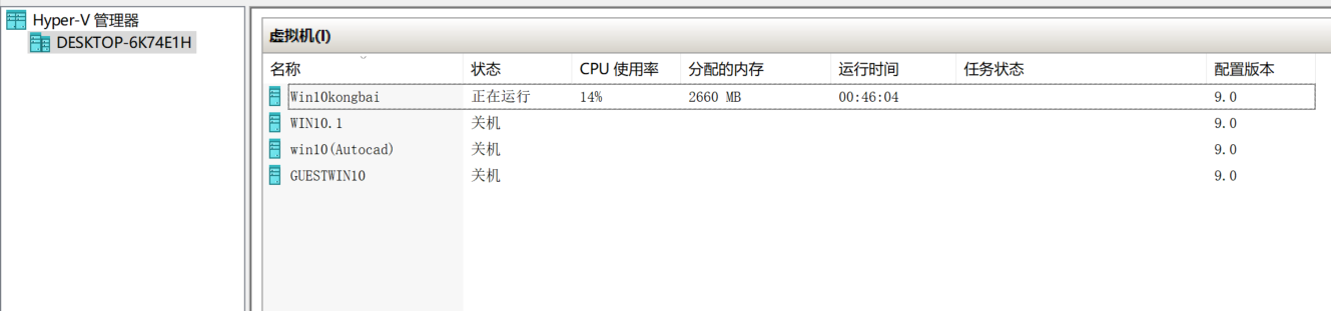

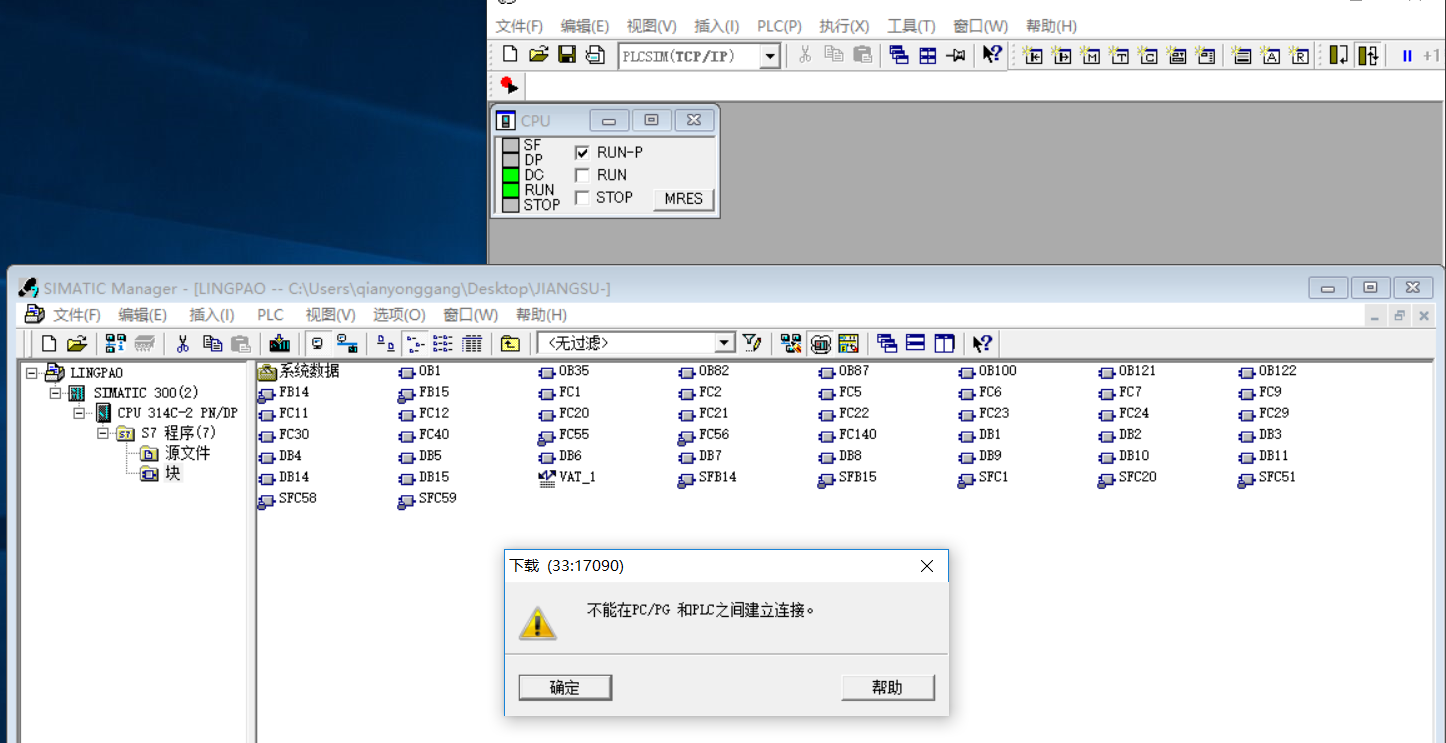

①Hyper是Win10系统自带虚拟机系统。一直在用,用了有5年了,目前我的电脑建了4个虚拟机(附图4),其中一个虚拟机安装了博途V15在仿真是正常的(图5)。
最近安装在物理机上V5.6挂了(估计是桌面软件多冲突导致),不想重装系统,所以本次转移到虚拟机上。但在测试虚拟机Step7 V5.6版本发现无法仿真(之前在物理机是可以仿真测试的),但其连接硬件PLC是可以在线的),期间删除虚拟机重装了已是如此。
②虚拟机中的仿真器开启也是正常的(附图1)

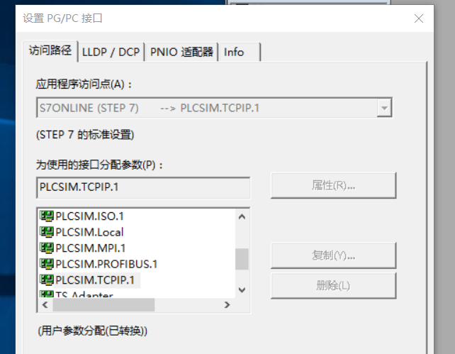

③下载程序仿真则提示不能在PC/PG和PLC之间建立连接(附图2),此时是仿真模式,正常应该是仿真下载了。
④网上能搜索的方法都试过(包括禁用虚拟网卡,均无效)。
怀疑电脑问题又在另一台笔记本虚拟机进行安装,发现也是同样V5.6无法仿真,期待有高手达人解惑。

1、先安装STEP7
2、在安装WINCC
3、在 安装博图
不知道你系统里面还有么有其它软件。https://mp.weixin.qq.com/s?__biz=MzIwMzEwMTgzMw==&mid=2650239209&idx=1&sn=94d1158736b3f5266b4acd5cf2dfcac8&scene=21#wechat_redirect
zhaoaron
zhaoaron
发帖数量: 2017 个
工控威望: 5681 点
下载积分: 22984 分
在线时间: 1203(小时)
注册时间: 2021-09-25
最后登录: 2026-06-02
查看zhaoaron的 主题 / 回贴
2楼  发表于: 2024-05-13 08:49
http://www.ymmfa.com/read-gktid-1678799.html试试这个。  要不试试WIN7 64系统。或TCP IP改成PROFIBUSDP.
