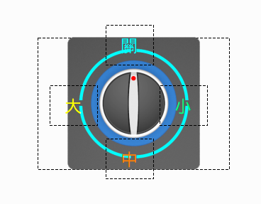

如题:如何在HMI上创建一个多档位旋钮?三档或五档都可以。

多状态设置。

谢谢回复。是可以。我用的是台达的,图库只有八档和十档两种选择。想任意设置好像不可以。

首先建立好按鈕和狀態圖,然後用按鈕執行後巨集實現狀態顯示

谢谢回复。是这个意思。
