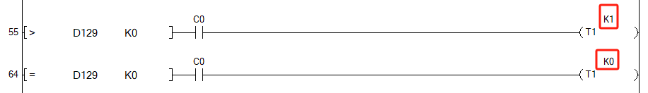

像这种通过比较数值,只改T1中的K为K0和K1,还算是双线圈吗,感觉能正常运行,或者把其中一个T1改为T2来解决双线圈的顾虑

T1双线圈了

引用楼主不吃鱼的喵喵于2024-04-29 16:46发表的 小白请教一下这种情况还是双线圈吗 :
确实属于双线圈,只能执行一个

属于双线圈。每次执行到定时器时,PLC会根据内部时钟判断定时器是否加1,或者清0.

使用变量去改变T1  (K0 或 K1) 的值
D129>k0     d0=k1
D129=0       D0=k0
Out T1 D0

    是,而且也很典型

    是的,运行时会出错

    三菱的定时器,计数器不能使用相同编号,m点可以使用但是逻辑思维要谨慎,正常情况我不喜欢使用双线圈

    这玩意。如果是松下机子,软件可以编译。但是灌到PLC里。立马报错。只有在线才能快速查到在哪个位置。哪些元件双线圈。如果是离线。头大。
