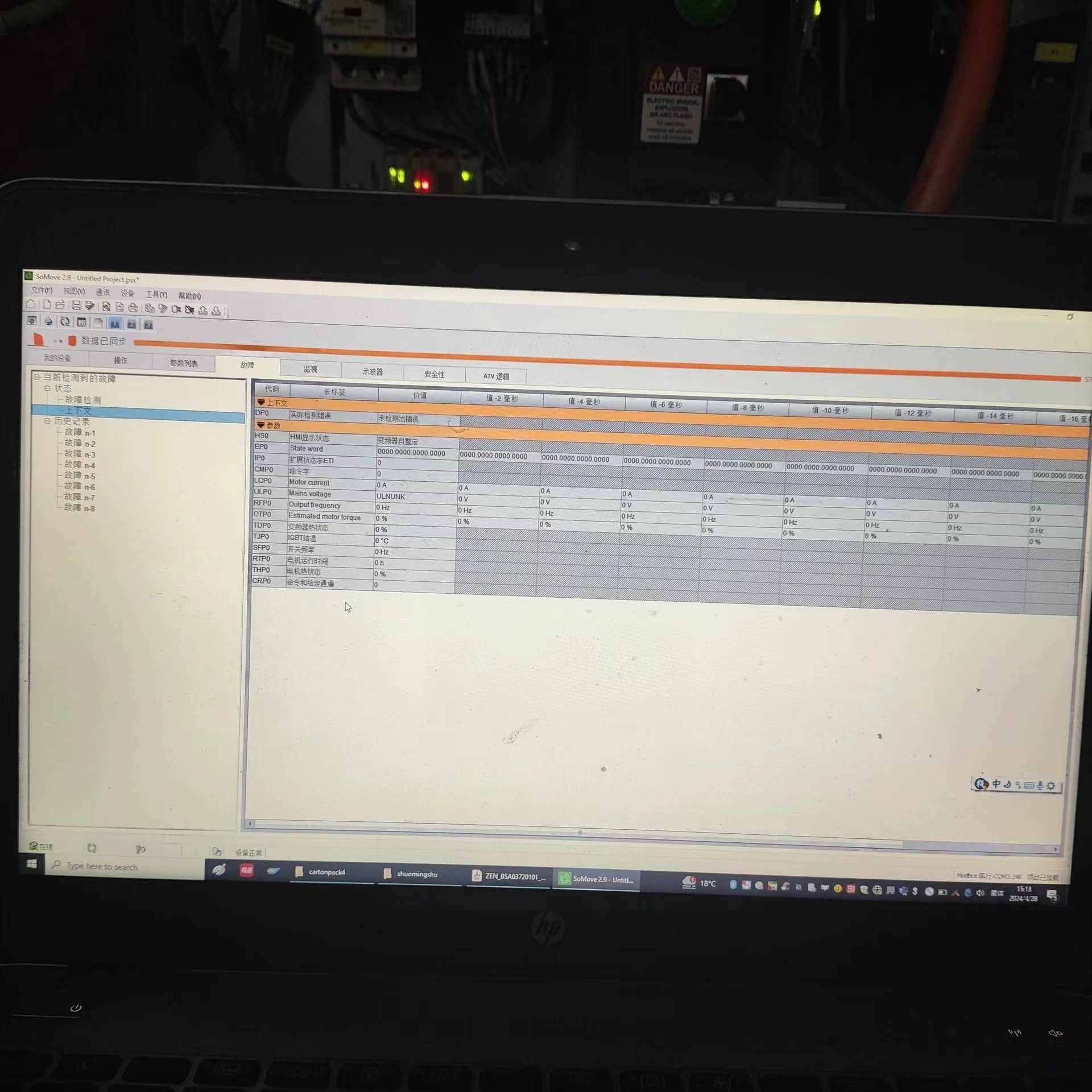

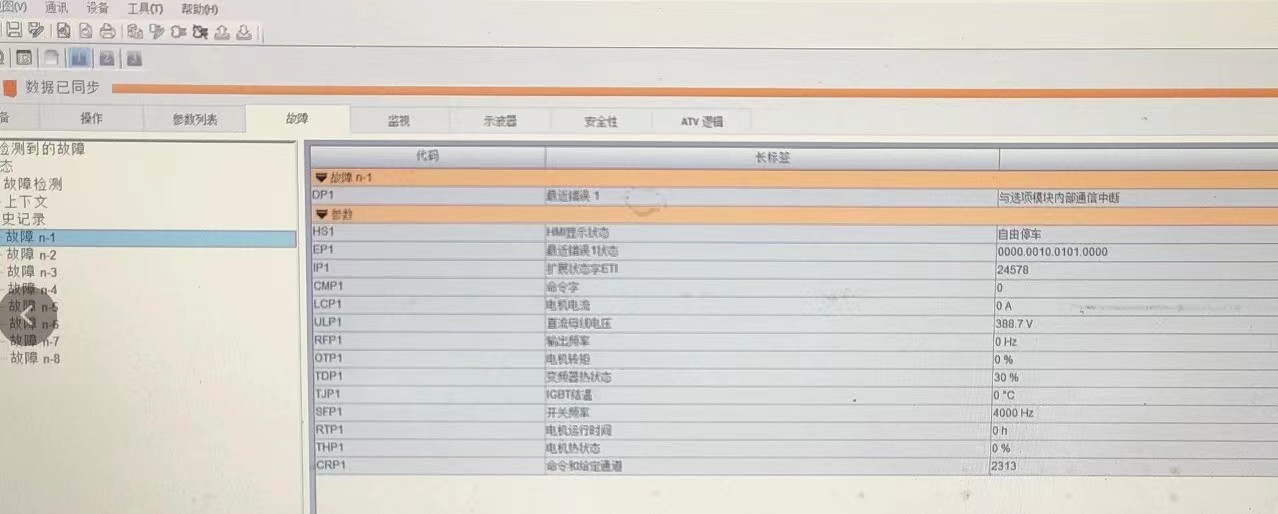

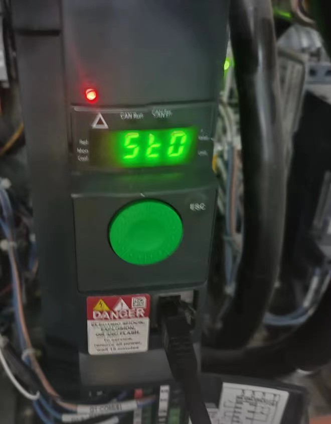

施耐德变频器写好程序不能用是啥情况 STO显示 有没有大佬帮忙解决一下

变频器STO功能是 安全扭矩关断的意思,一般是安全考虑,如果不能关闭这个功能需要通过STO接线来解除哦
