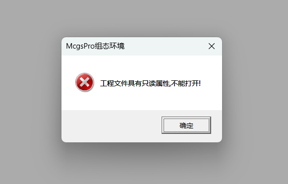

昆仑通态触摸屏文件打不开,显示如图片,请问下是怎么回事。

把只读属性前面的勾去了
