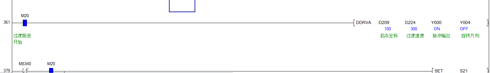

为什么这条DRVA方向没有输出?

为什么这条DRVA方向没有输出的原因?

当前位置大于100,是反转到100的位置,所以方向没有输出。

你把数值改成负数,或者比当前位置小的数值再试试

伺服状态什么样,还有就是看位置状态,回零是否正常
