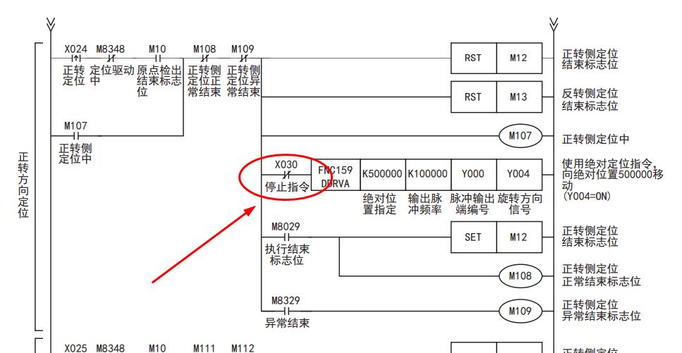

大佬们 ,这个DDRVA指令前面串联一个常闭触点,常闭触点ON的时候,定位指令会停止发脉冲对吧,如果再变为OFF,定位指令还会继续吗

1楼  发表于: 2024-04-28 09:22
会,会继续走到你设定的那个位置

2楼  发表于: 2024-04-28 14:35
会继续运行,5u的话plc会报错但是不影响使用

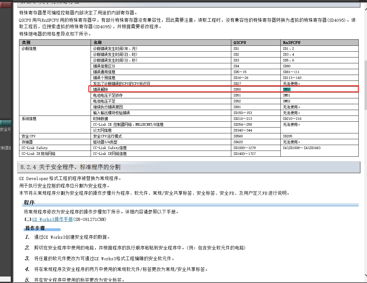

感谢大佬回复,顺便问一下5UPLC报错的话,除了直连手动错误解除,还有什么办法能解除错误

5楼  发表于: 2024-05-05 21:42
不会! 停止按下 M107会断开自锁!   松开停止后 需要X024上升脉冲才能让M107自锁

    引用第4楼情深1998于2024-04-28 17:41发表的  :
    sm50

    7楼  发表于: 2024-05-07 07:56
    好像是这样,哈哈哈
    引用第5楼13590724391于2024-05-05 21:42发表的  :

    引用第6楼xin123于2024-05-06 08:53发表的  :
    sm50

    9楼  发表于: 2024-05-08 16:35
    断开的话 就停止,再次接通时会走完设定的位置
