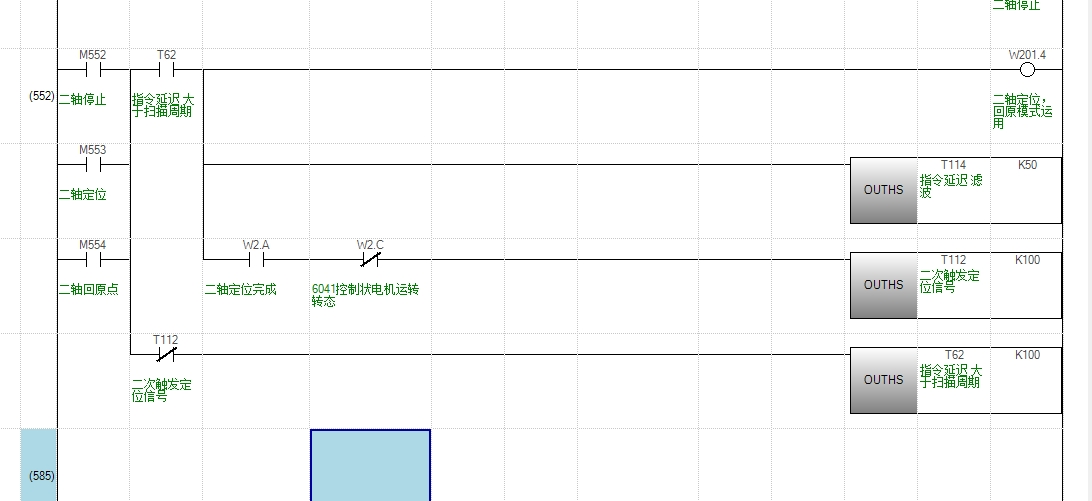

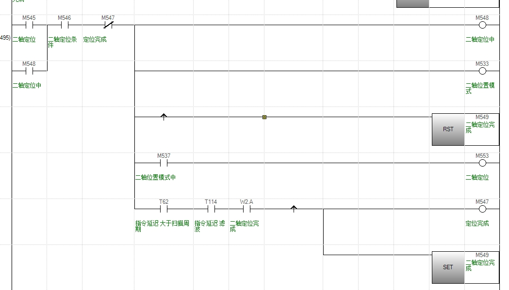

如果定位开始 定位完成信号 地址映射的时候 通讯干扰 时间变长,没有及时把定位完成复位,下图程序 有什么好的 建议 可以避免这类问题

不知道你想干啥,反正我连续定位丝滑得很
FX5U和MR-JET总线伺服连续定位_哔哩哔哩_bilibili
https://www.bilibili.com/video/BV1ew4m127Nr/
