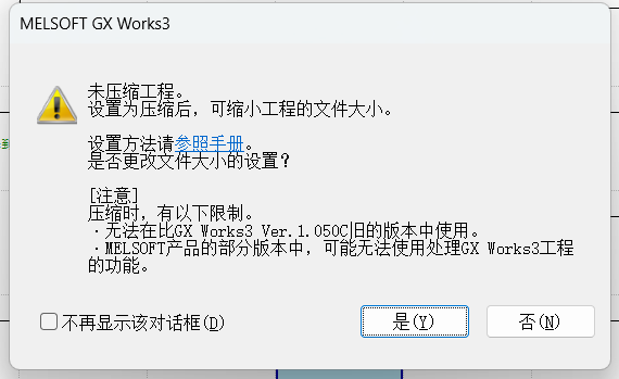

三菱FX5U系列打开程序时会出现以下对话框,请问大家这个是什么意思?应该怎么选择?

点否,别压缩。
一压缩在老版本就打不开这个程序了。
