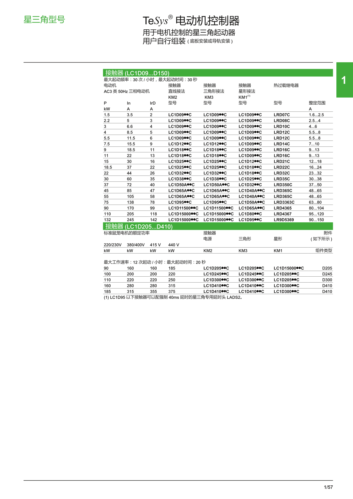

主接触器:20A 星接触器:15A 角接触器:10A 主开关:30A 还有就是:7.5KW电机直启不就可以么?

主接觸器和三角運行接觸器=滿載電流*0.58
星形接觸器=滿載電流*0.33

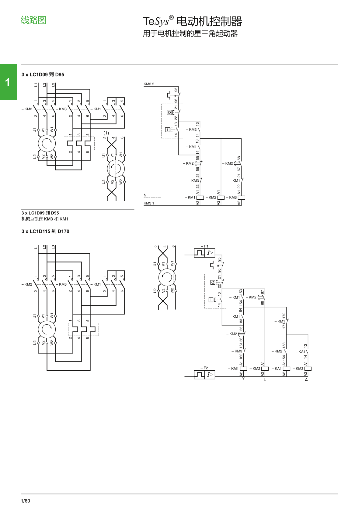

施耐德Tesys有标准电路和元件选型⚉
