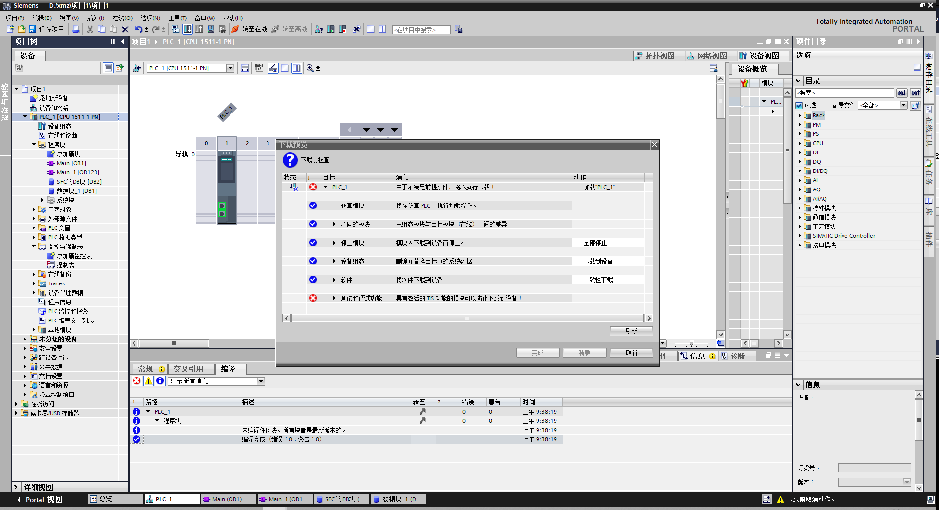

今天用博途v17写程序前面下载了几次,没问题,后面改了一下,再下载,提示测试和调试功能已激活 无法下载,各位大佬,这个问题需要怎么处理,谢谢。

程序在线-打开强制表-取消全部强制后再下载;或者恢复出厂设置,再下载。
