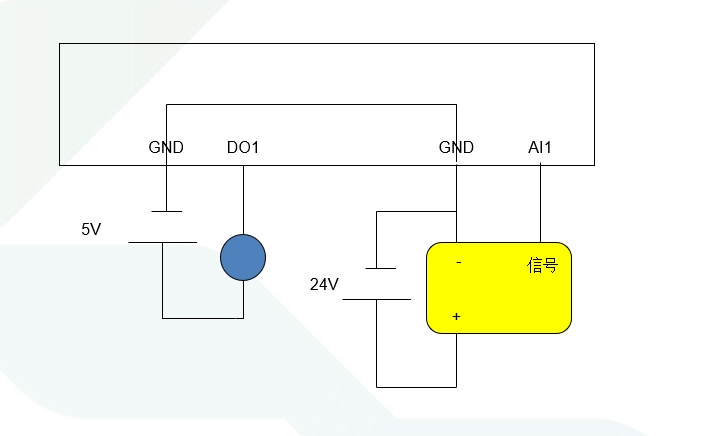

我想设计个电路如下,5v和24v电源的负极并联使用,会影响模拟量采集的精度吗

很简单,试验一下,别人说的也不一定对。

不影响

基本不会有什么影响

N 和0V也是一样的可以接一起的

三相不平衡零线有影响吧

试过,没影响。但是不建议你这么做,不是同规格电源最好不要加公共端

不建议的理由是什么,请教一下
