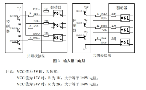

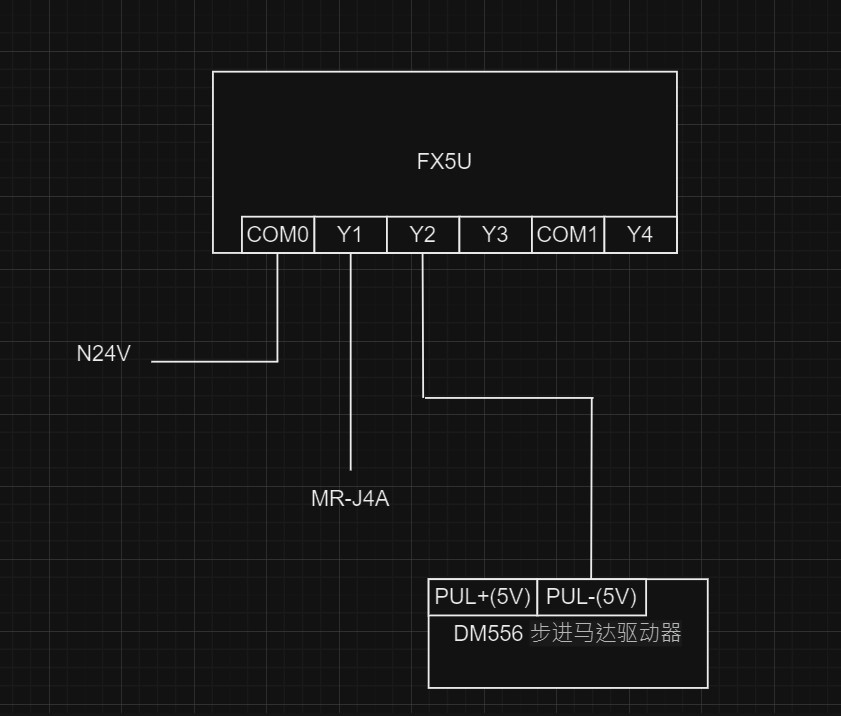

各位老铁好
有个设备目前需要控制一个MR-J4A 和一个步进马达
而步进马达采用5V控制 J4A则是24V 请问接线该怎么接
如下图

1楼  发表于: 2024-04-19 08:33
这样的话,需要串联一个2K的电阻吧

2楼  发表于: 2024-04-19 09:27
引用第1楼梦雨天涯于2024-04-19 08:33发表的  :
这样的话,需要串联一个2K的电阻吧
是的,需要串联2K的电阻, 串在PUL+  or PUL- 还是都要呢
整台设备 只有一个DC24的电源供应器 那这样步进马达PUL 回路 会成立吗

3楼  发表于: 2024-04-19 09:53
看型号是雷赛的

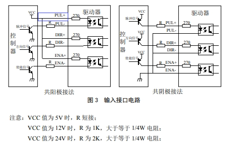

4楼  发表于: 2024-04-19 17:09
引用第3楼wang620于2024-04-19 09:53发表的  :
看型号是雷赛的
蓝框处 可以直接接回P24V?

5楼  发表于: 2024-04-24 15:29
引用第2楼yoyo2001426于2024-04-19 09:27发表的  :
PLC输出端到驱动器那根线串电阻就行。

6楼  发表于: 2024-04-25 09:03
楼上说的对,脉冲信号中间加个2K的电阻,有方向信号的也要加电阻,电阻不要加在公共端,不然有时有莫名其妙的问题出现,不要问我是怎么知道的

7楼  发表于: 2024-05-08 16:51
步进驱动控制电源5V端口接24v串联一个2K的电阻就可以了
