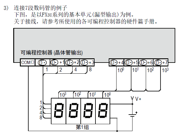

可不可以用扫描的方式显示BCD数码管吗?比如用4个+4个输出端,扫描控制4个数码管。如果用4个控制一个数码管的话,4个就要16个输出端了,不够用啊!!!

使用IDEC的DD3S組合式數字顯示器
可以參考FX系列編程手冊中SEGL指令有配線範例
