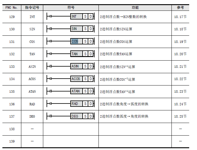

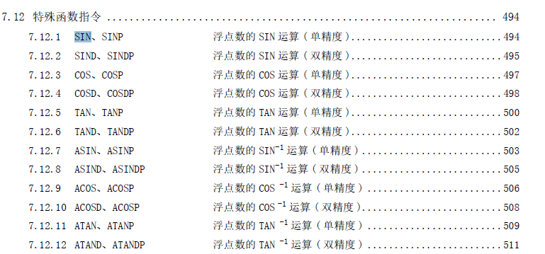

请问三菱的PLC有没有反三角函数啊?如有,是哪个型号的?

FX 3U系列
Q系列

上标-1的就是吧。

多谢啊!找到了!

注意计算结果是角度还是弧度
