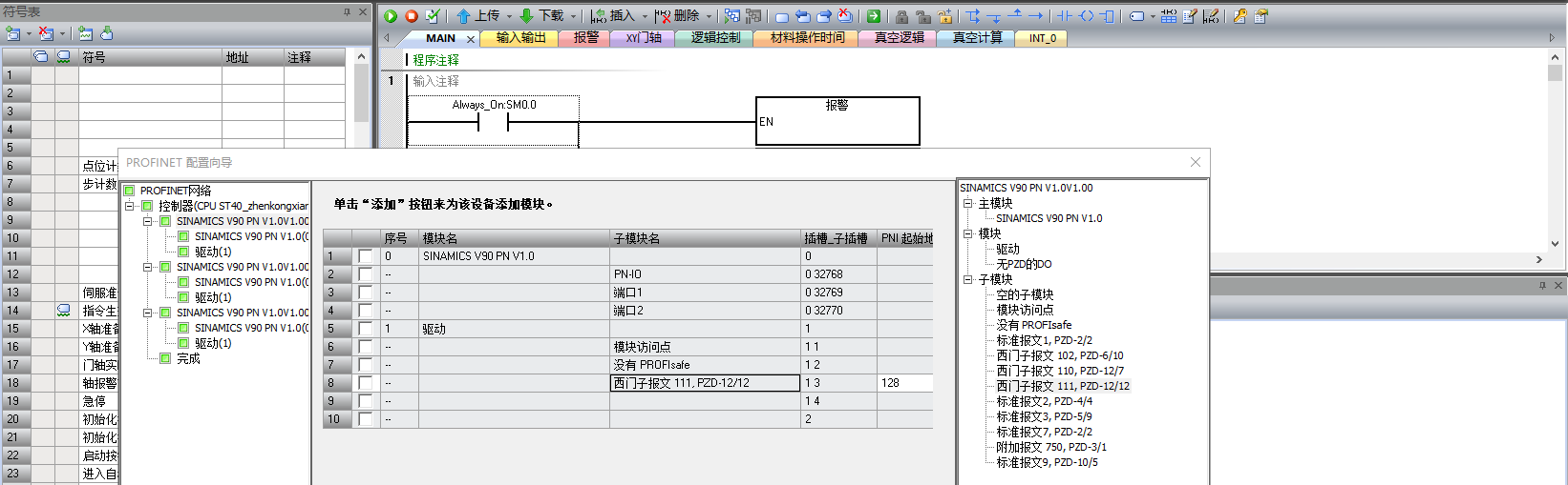

200smart通过PN通讯对V90进行位置控制,选用什么报文(可选报文1,2,3,5,102,105)
没有111报文

有这个。
