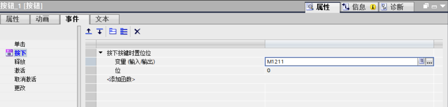

西门子触摸屏按钮指示灯怎么设,没找到,只找到触发的位,没找到指示灯,请指点下,谢谢!

在动画里,显示,外观。
