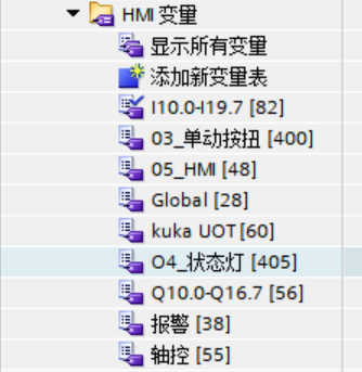

西门子触摸屏HMI变量都要一个一个的新建吗?有什么快速方法可以一下子建好,刚接触西门子,请大师指点下,谢谢!

可以直接从PLC的变量表中复制,然后在HMI变量表中粘贴

导出到excel编辑,弄完所有变量了直接导入就好,这样方便一点
