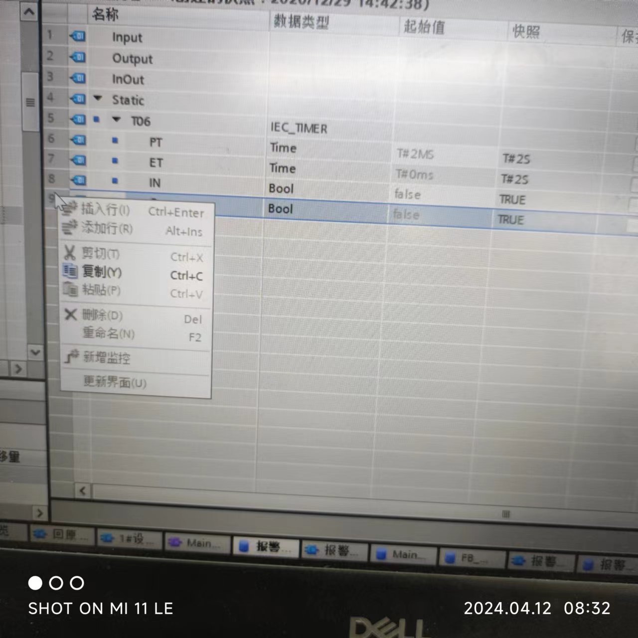

西门子PLC DB标签插入行添加行变灰色了是什么原因?加不了标签了,请大师帮忙指点一下,谢谢!

老板你这个点错地方了

点哪里?

点击下一行

下一行也点不动

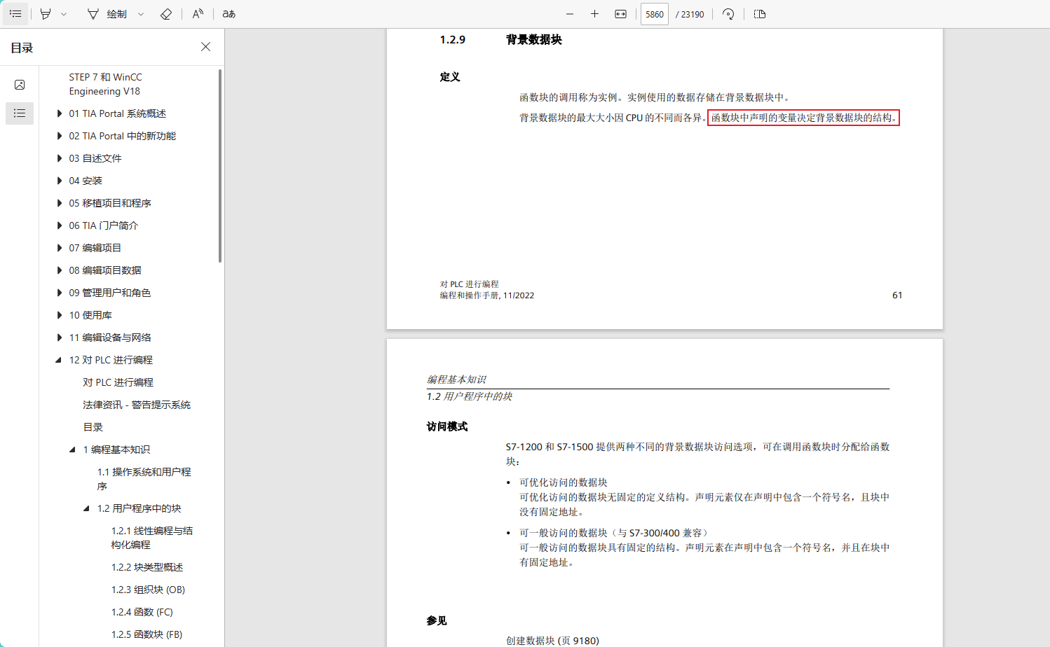

这种DB块称为背景数据块,背景数据块无法直接编辑;只能在FB声明变量处修改,然后更新背景数据块才生效。
https://cache.industry.siemens.com/dl/files/056/109815056/att_1123269/v2/STEP_7_WinCC_V18_zhCN_zh-CHS.pdf

5楼正解, 这个是背景数据块

背景DB是依托它关联的FB块,FB的变量长啥样它就啥样。全局DB才是你想改就改,它是独立的。
