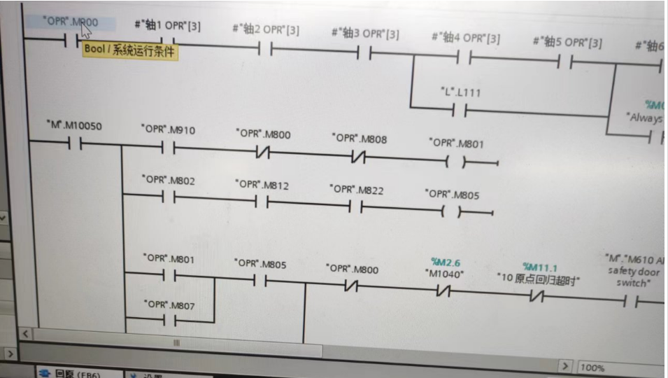

鼠标点在这里显示注释,离开就不显示了,有没有办法让它一直显示出来,增加可读性,不用一个一个的去点才能看到注释,求高手指点下,谢谢!

用标签啊

设置里面有个显示注释在地址处设置然后记得保存一下

问题已解决
