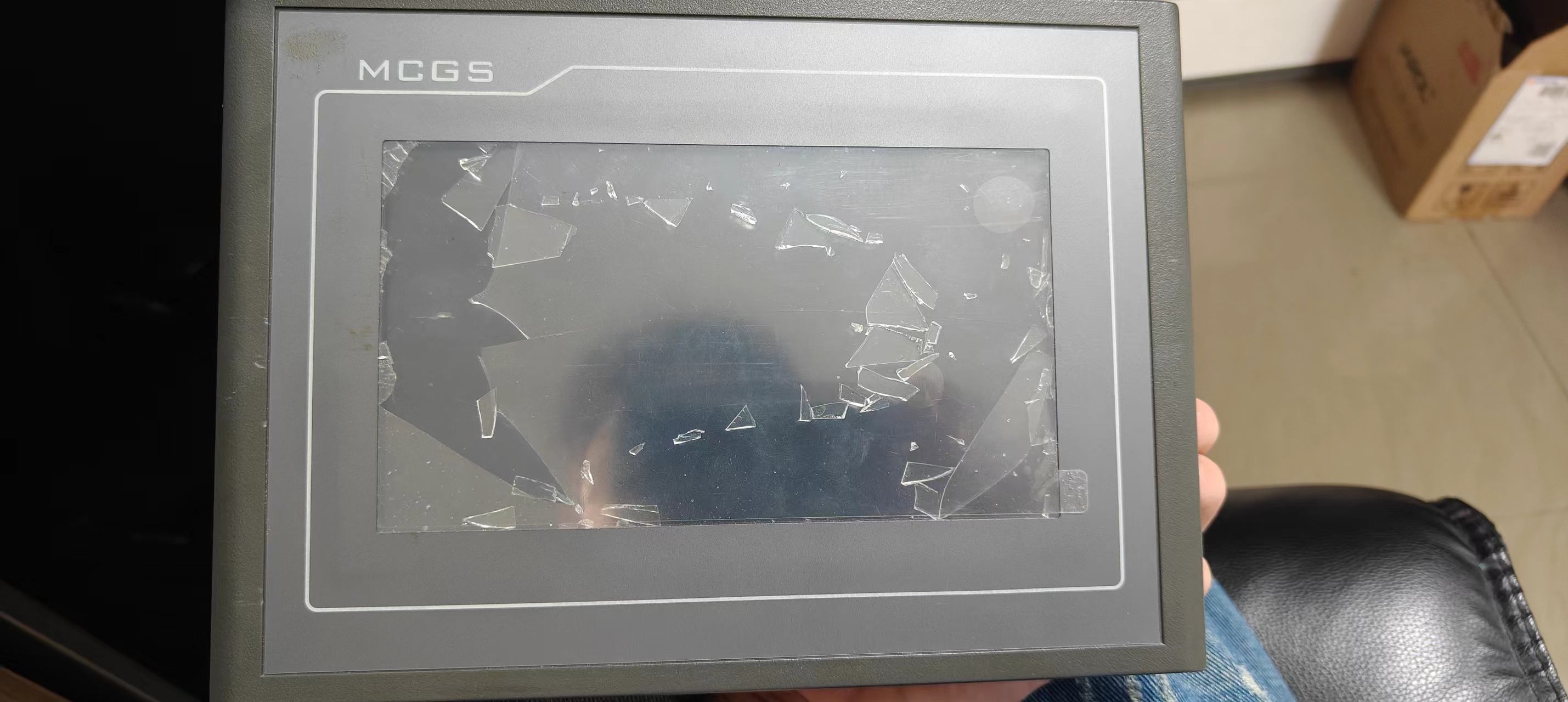

[图片]屏幕被撞成这个样子了,怎么样才能把里面的程序提取出来呢?有没有大佬给点意见,先谢谢大家啦。

屏幕是这个样子滴

能正常上电,就没问题

简单,买个一样的换主板即可

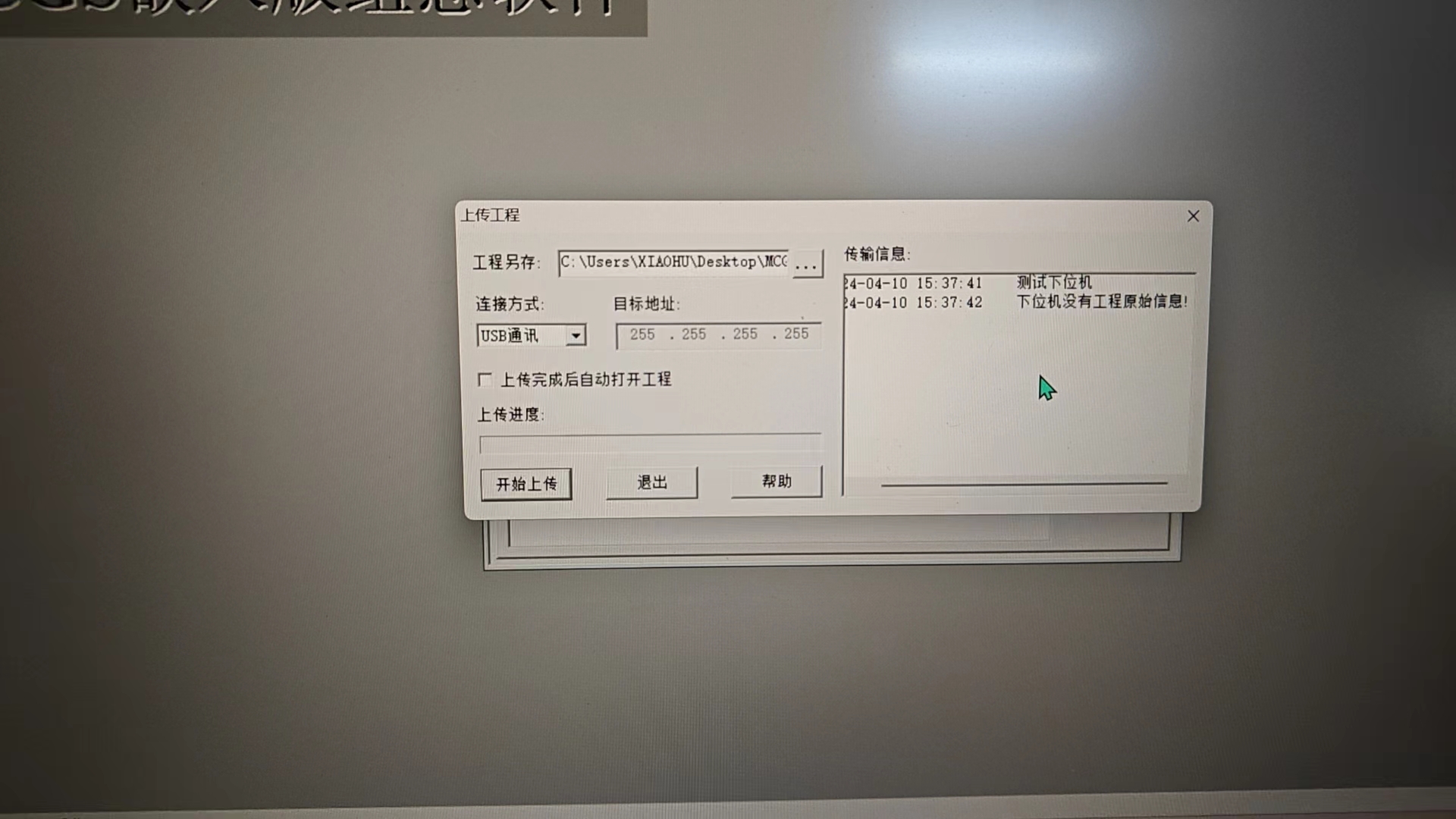

可以正常上电,但是现在IP地址不知道是多少,用USB提取显示“下位机没有工程原始信息”

换个触摸板嘛

买个同型号的把板子替换下就可以了。

原来我遇到过,MCGS程序读不出来,屏幕被干碎了(表面的触摸板,电容屏?),可以先临时外接个鼠标点击屏幕使用,然后淘宝上买个对应型号的触摸板就行了,一般就3、40块,自己换下就行了

下位机没有工程信息是禁止上传了
