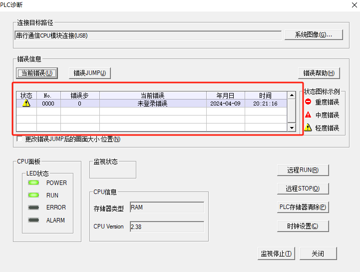

顾美一体机 用的三菱GX Work2写的程序,写着写着宕机了,一看报一个未登录错误。反复折腾了几次,发现好像是程序写满了的样子,在临界的一个点,在写点程序进去就报这个错了。但是我现在才写了1W步,上限可以32000呢 这是咋回事

    问题已解决,还是产品本身的问题,客服说目前使用的产品固件版本低,刷成最新的就可以了,已经测试过了,谢谢诸位
