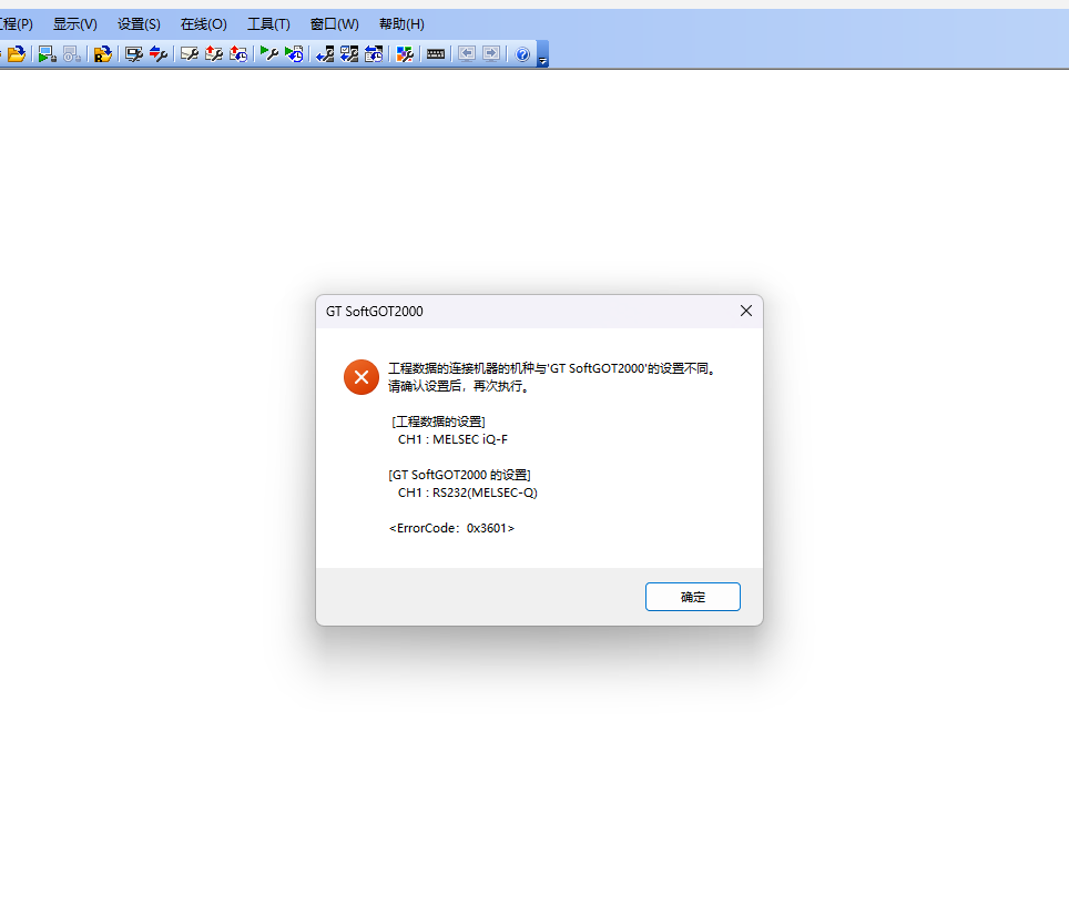

大佬们,想要Gt softgot2000远程控制三菱plc,这个怎么处理?

发表于: 2024-04-09 16:08
https://www.bilibili.com/video/BV1sK4y1n76o/?spm_id_from=333.337.search-card.all.click&vd_source=990b4b7df39c0d449bc4e3bd2048d5ef
可以参考这个

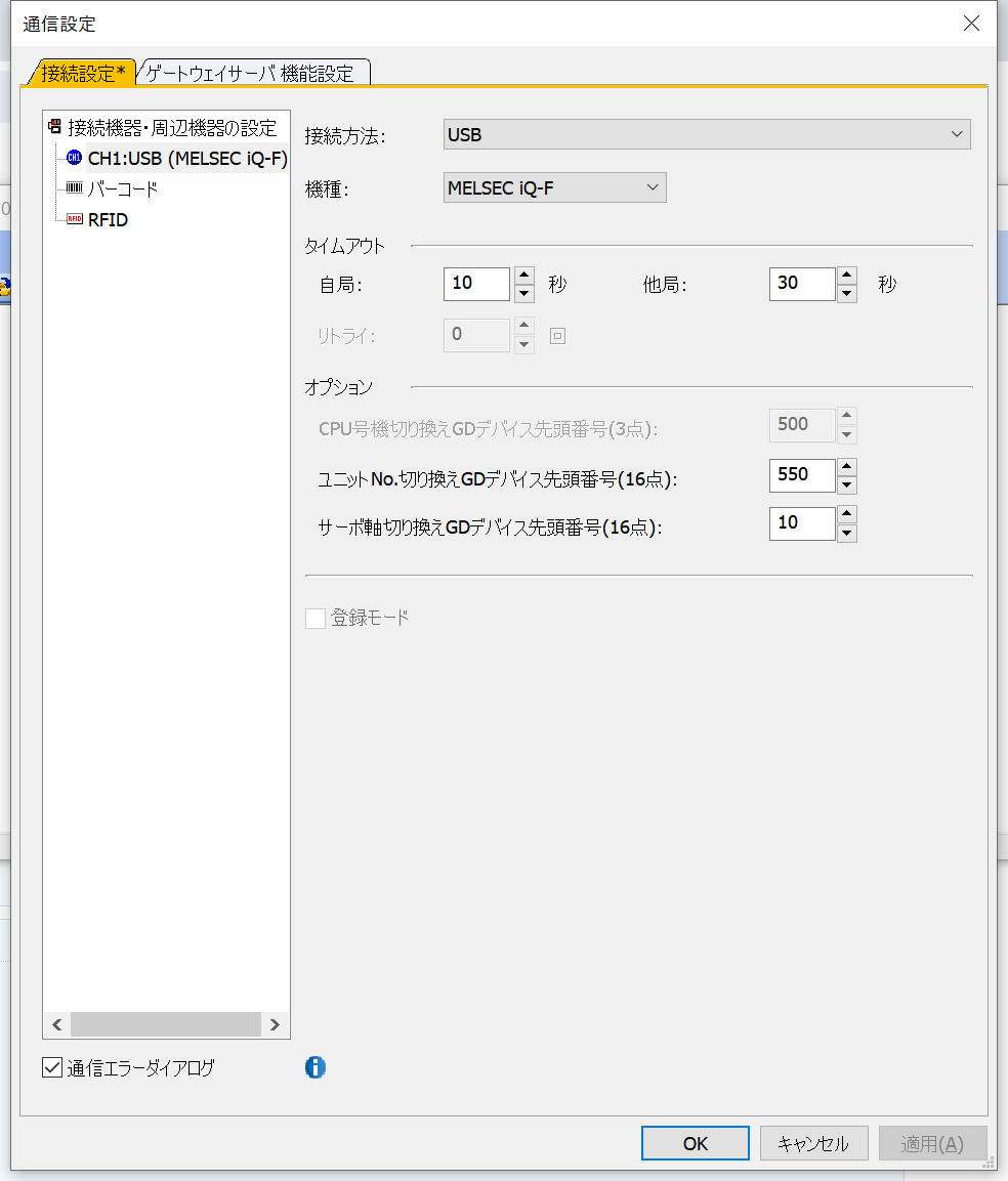

发表于: 2024-04-09 16:14
通讯设定修改一下

发表于: 2024-04-16 10:14
多谢。。。。。
