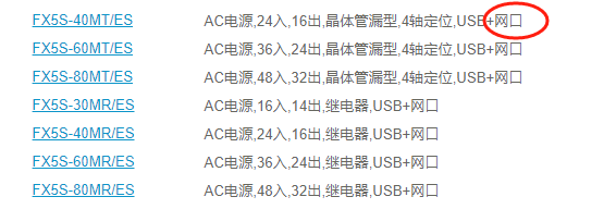

如题,现在5S比3U还要便宜,考虑使用5S来替换3U

直接网口,一般MC协议或者三菱的MELSOFT协议

FX5S右侧不能扩展IO或特殊功能模块,左侧可以加ADP模块,其实就是3SA的升级版。

5U的网口是小三的良心觉醒。3U一个以太网扩展模块比本体估计都贵
