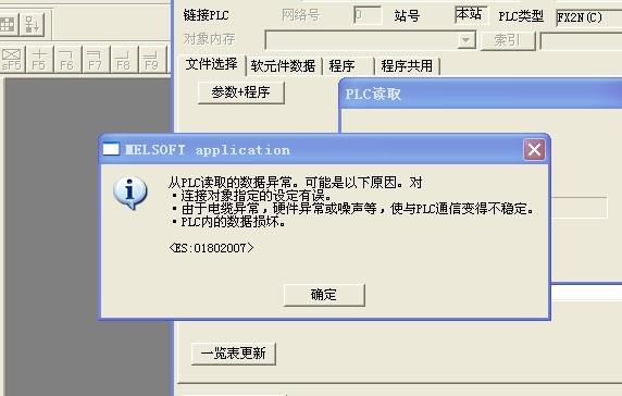

读取FX-2N程序时出现图片显示的异常怎么解决?请大神支招!谢谢!

大部分是要报废的意思。

传输线设置正确测试正常了吗?

敢问你用的线对吗?

是不是正宗三菱?是不是D8000以后寄存器设置了非正常参数,导致读不出,有的国产仿三菱被加密,也是显示这样,后来用了FXGPWIN才读出
