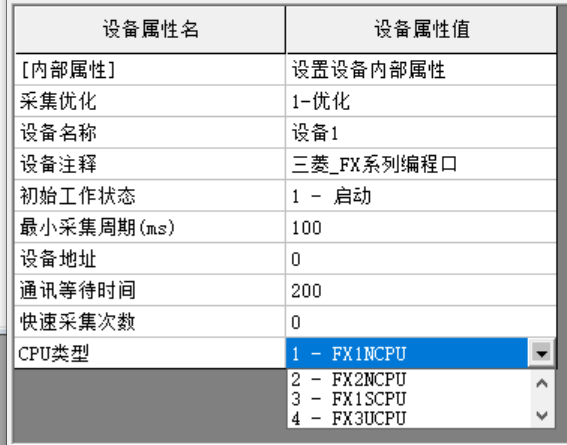

MCGS嵌入版组态软件设备组态里无三菱FX3GCPU选项,请问大佬们FX3G怎样通过编程口与MCGS屏通信?

选FX3U就可以

我都是选2N

谢谢楼上老师们的解答,我试下。
