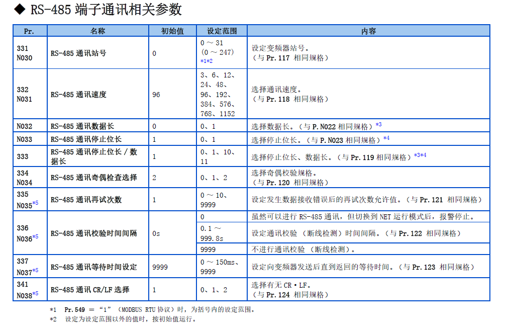

求有用过的前辈指点下
FX5U如何设置?
变频器A840如何设置?
FX5U指令如何写?

79    运行模式选择        3
117    PU通讯站号        2
121    PU通讯再试次数        9999
122    PU通讯校验时间间隔    9999
124    PU通讯有无CR /LF选择    0
338    通讯运行指令权    1
339    通讯速度指令权    2
340    通讯启动模式选择 1
342    通讯EEPROM写入选择1
550    网络模式操作权选择    2
551    PU模式操作权选择    2
FX5U-E840通讯,参考一下,启动STF/STR,  频率来自通讯

FX5U侧 485端口 协议 变频器通信,8,偶,2,19200

6楼  发表于: 2024-04-07 23:33
引用第4楼nbhysfg于2024-04-07 12:00发表的  :
79    运行模式选择        3
117    PU通讯站号        2
121    PU通讯再试次数        9999
122    PU通讯校验时间间隔    9999
感谢回复
稍微有些偏差,我用的不是PU口,是内部485口
