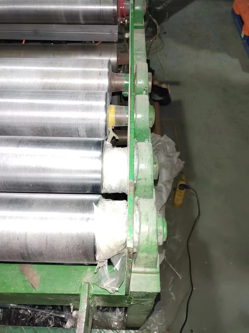

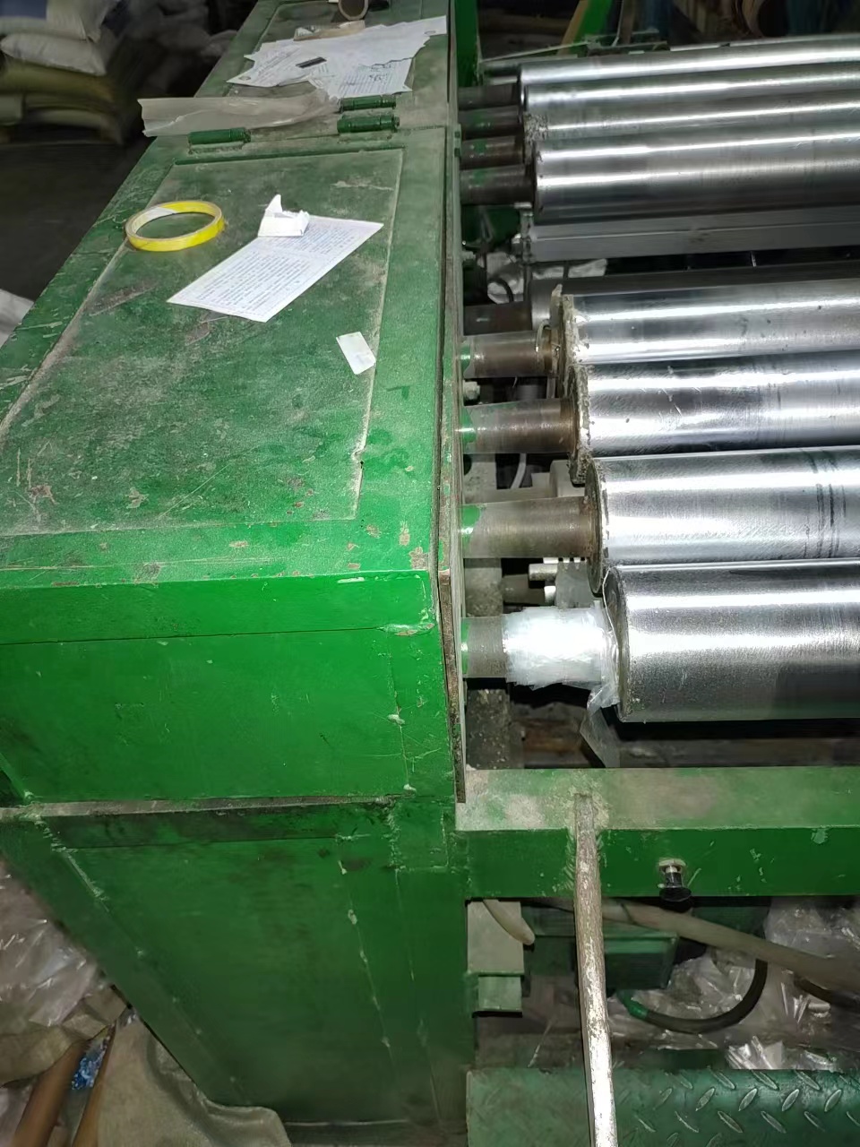

对设备稍微改造,加装部件可以上掌握轴转的圈数,达到转的圈数能复位,复位后模式再次记录转的圈数,不限次数

上面几个轴的转速是相等的

轴的顶端加一个挡片,然后装一个接近开关感应,转一圈计数加1

加一个电眼吧,便宜又经济

计数器

五楼好!请问一下如何把接近开关的计数读取出来?现场没有plc

六楼好!请问一下电眼具体是?麻烦发个型号和图片

七楼好!请问一下用计数器如何做比较好?
