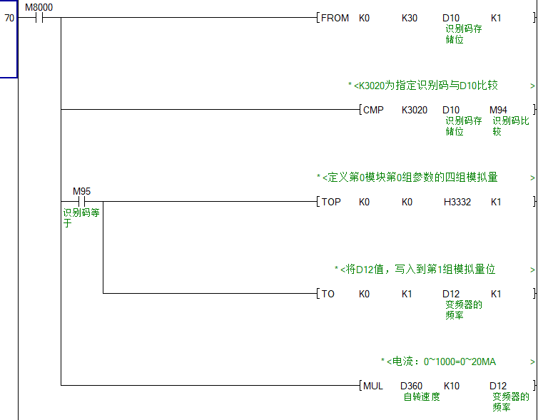

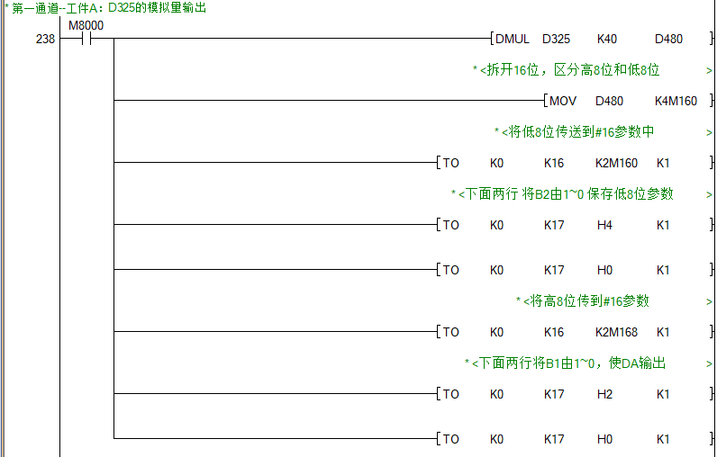

5楼  发表于: 2024-04-06 16:37
描述:FX2N-4DA程序
描述:FX2N-2DA程序
2DA接线区分电压和电流输出,电压输出时,需要将公共端和电流短接。
4DA有两种电流和两种电压,需要程序指定。
