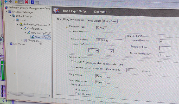

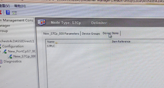

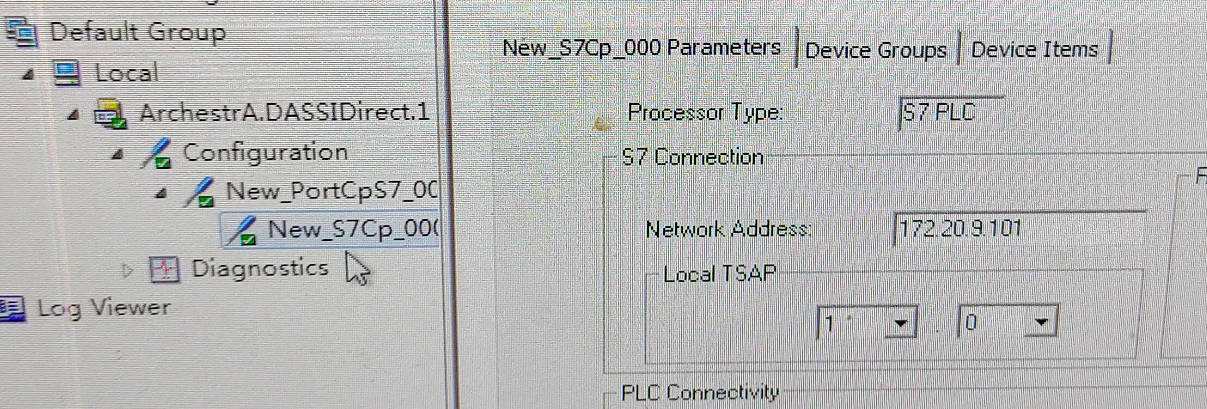

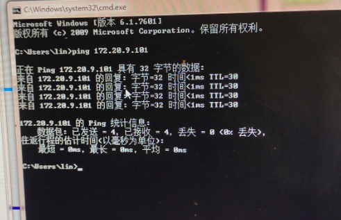

InTouch与西门子TCP通讯按网上教程设置好了 问过别人也说没有问题但就是通讯不上 还是看图吧
工程项目厂家用的是10.1.300 1412.0703.0268.0018英文版的 我现在装的中文版10.1.300.1412 0130 0268 0005 就是连不上

发表于: 2024-04-02 11:08
看第一张图,通讯是连上了

发表于: 2024-04-02 11:46
是不是intouch 里访问名,或者地址格式写的不对啊
大神可以连上了 但是英文版的字体改中文版字体显示不全这个要怎么编辑呢
