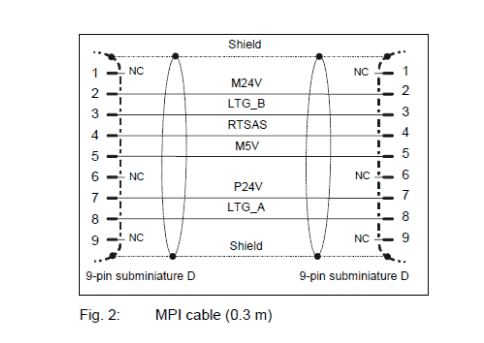

求西门子972-0CB20-0XA0通讯电缆9针线接线图,买了个二手972-0CB20模块,没有两头电缆,准备自己做一根,谢谢

一头是MPI电缆:
另一头就是232电缆。
Good Luck~
