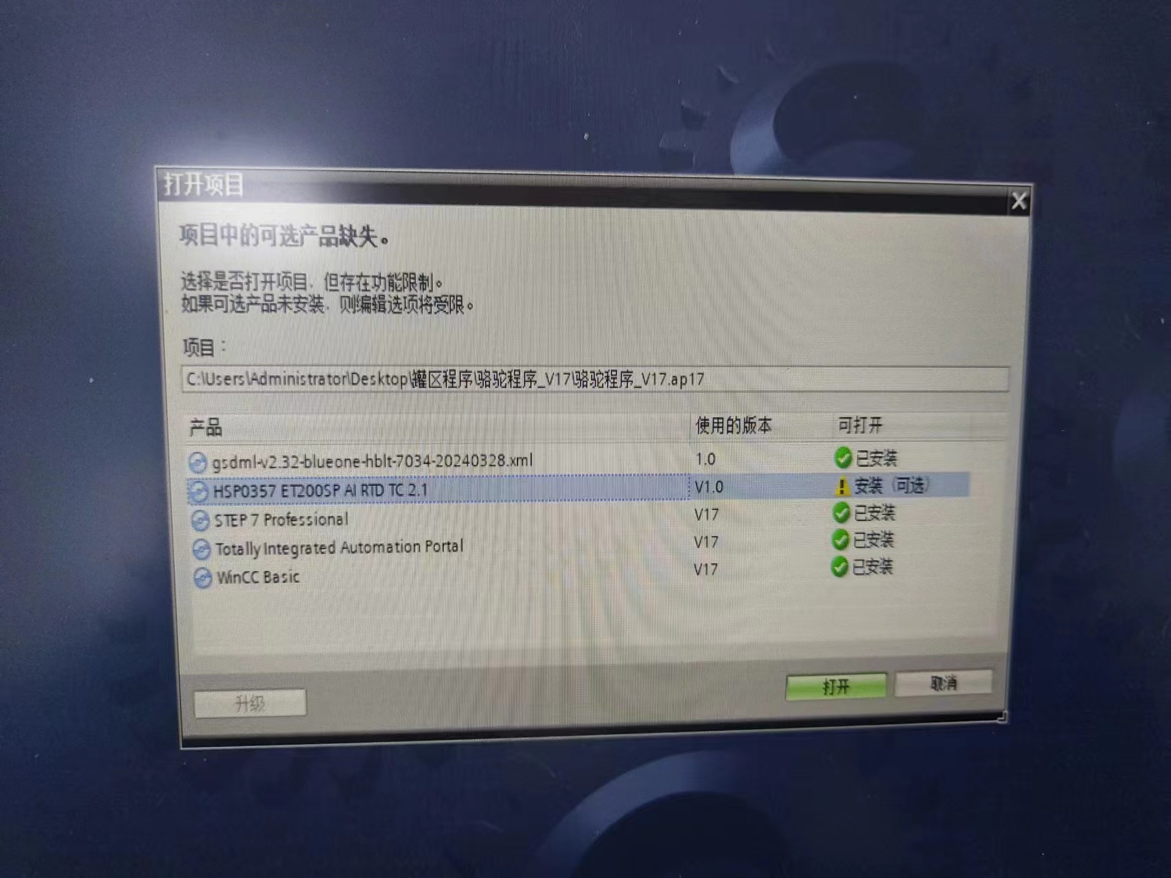

各位大师,博途项目打开时显示可选产品缺少,但是不知怎么添加,那位遇到过,怎么能解决

下载HSP文件更新硬件试试

如何在 STEP 7 (TIA Portal) 中更新硬件目录?
https://support.industry.siemens.com/cs/document/54163658

    感谢,已解决
