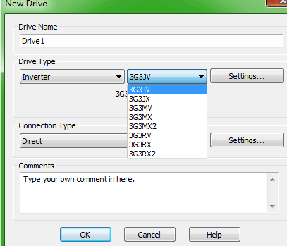

哪位大侠知道用什么软件读取和下载变频器参数,谢谢。

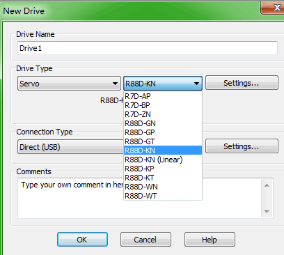

用的那款变频器 只有R7M-A R7D-AP R7M-Z R7D-ZD 有软件 这类变频器都10年以上了

现在的是CX-Drive,支持变频器和伺服驱动器.
在CX-ONE里面包含了,论坛也有大佬分享过单独的版本.

CX-one集成软件包 都包括了
