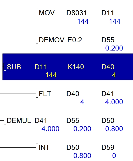

图片是模拟量输入,转换成实际压力值。
如何优化,不稳定,老是0和1的变动,读取容易报错

这是仿三菱吧,不行平均

这个没办法,只能做个平均,或者尾数变化1不显示出来

就只有一个值,难道要连续获取3次再求平均值吗

放大100倍不就行了。。。

你可以設置在某些時候顯示為0
或是多少一下(如2)以下皆顯示0
若是仿FX機種看有沒有MEAN指令
每次掃描將AD值存入暫存器進行平均
這樣會比較穩定些

格局大一点,50次或者100次取平均值。

INT前加一行+0.5就是四舍五入看是否能解决

同意6楼,数据小于一个值以下时没有意义,直接显示为0,
再写个偏移,实际值和显示值之间相差的作为0点偏移,当显示不准时还能教零
