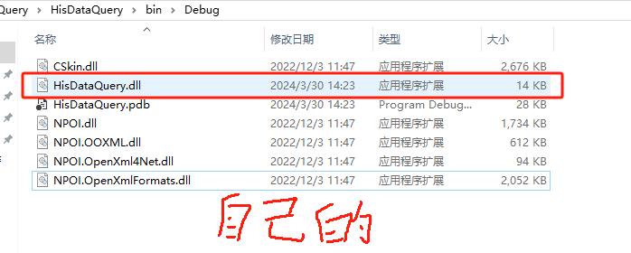

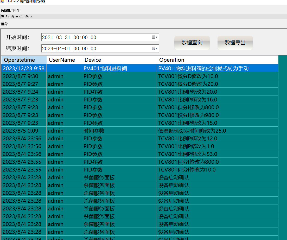

上一篇帖子询问了一下intouch是否能导入dll控件,这个我已经成功了,可以导入。

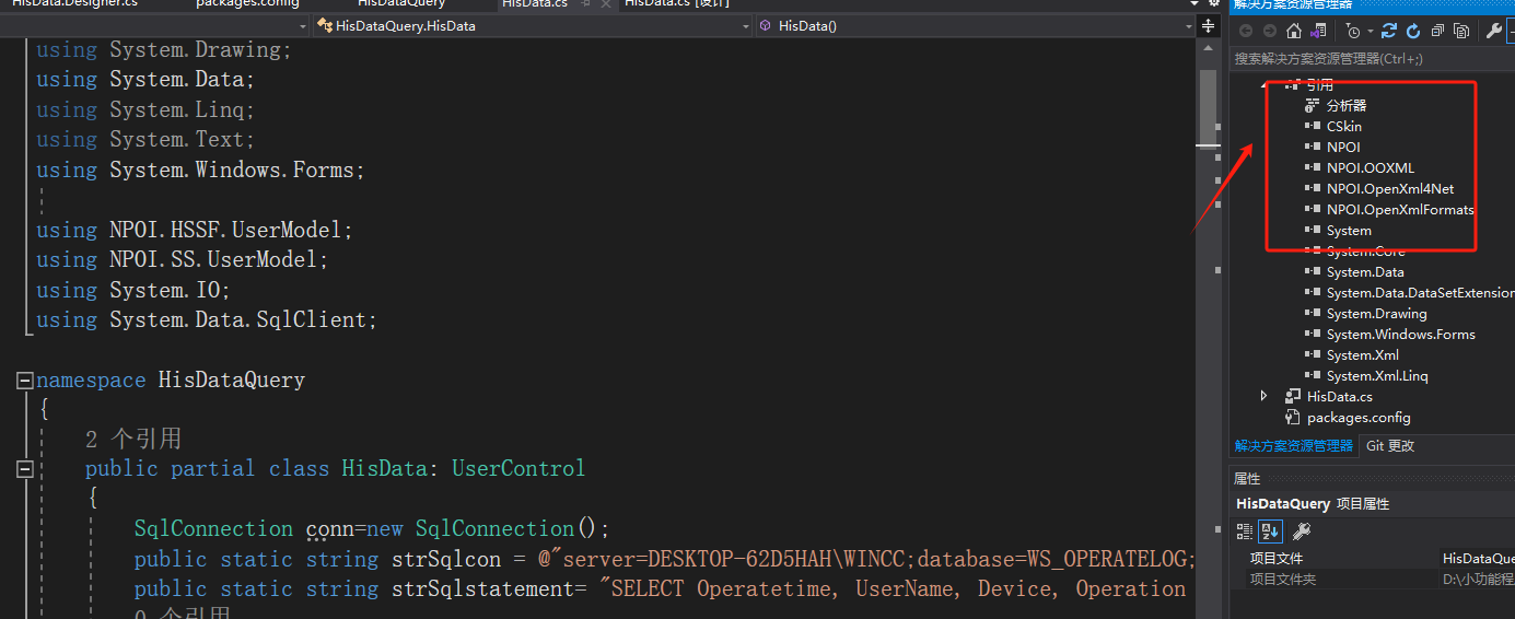

但是现在遇到个新问题,我用C#创建了一个.net控件类库,然后生成了一个dll,导入intouch 是没有问题的,
但是在这个控件中,我需要用到一些第三方功能,比如操作excel,这时我就得引用第三方的NOPI.DLL,这样的话在最终生成的文件中

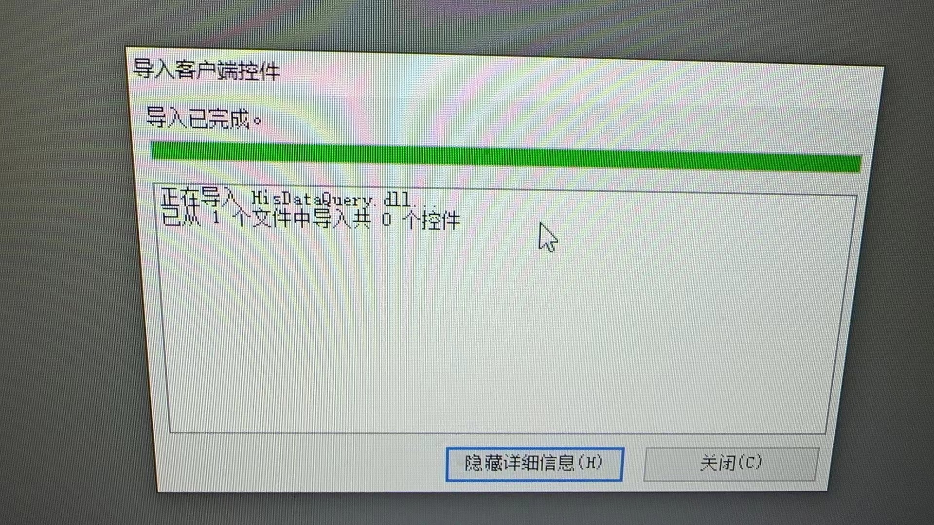

除了我自己的源dll,还会生成NOPI.dll。此时在导入我的源dll到intouch的时候就失败了,然后我感觉可能是原dll对NOPI.DLL有依赖,导致的失败
所以我对源dll和NOPI 进行了融合,融合之后的DLL在导入intouch也失败。
控件库只要不引用第三方dll都能成功,一旦引用就不能导入intouch了

依赖的DLL,要先手工拷贝到iNTOUCH的工作目录里。

    您好能说一下是具体哪个文件夹吗

    一般是指包含exe的目录
