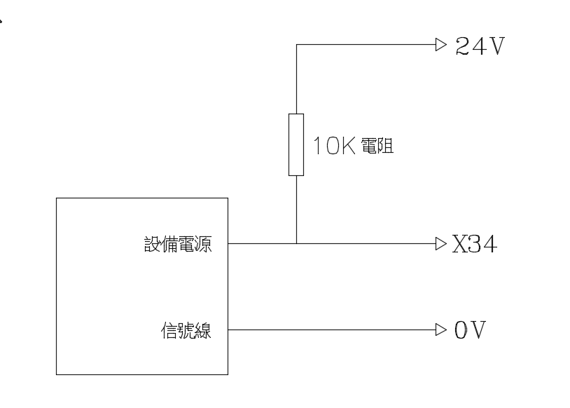

如图,一个扫码器,我现在要改成继电器给的信号要怎么接。 主要是一个12一个24,没中继电器换

[upload=1] 大神帮看下,

3楼  发表于: 2024-03-30 13:54
参考一下下图

4楼  发表于: 2024-03-30 14:07
引用第3楼peilei1031于2024-03-30 13:54发表的  :
参考一下下图
他有自带的上拉电阻

5楼  发表于: 2024-03-30 14:14
还是要看下要不要外接,内部的上拉电阻可能是适配5V电源的,工控是5V的电源不多

6楼  发表于: 2024-03-30 18:56
引用第5楼peilei1031于2024-03-30 14:14发表的  :
我接好了,可以直接当开关量用,试了下,低电平可以用。应该是我接上他的上拉电阻,就行了。
