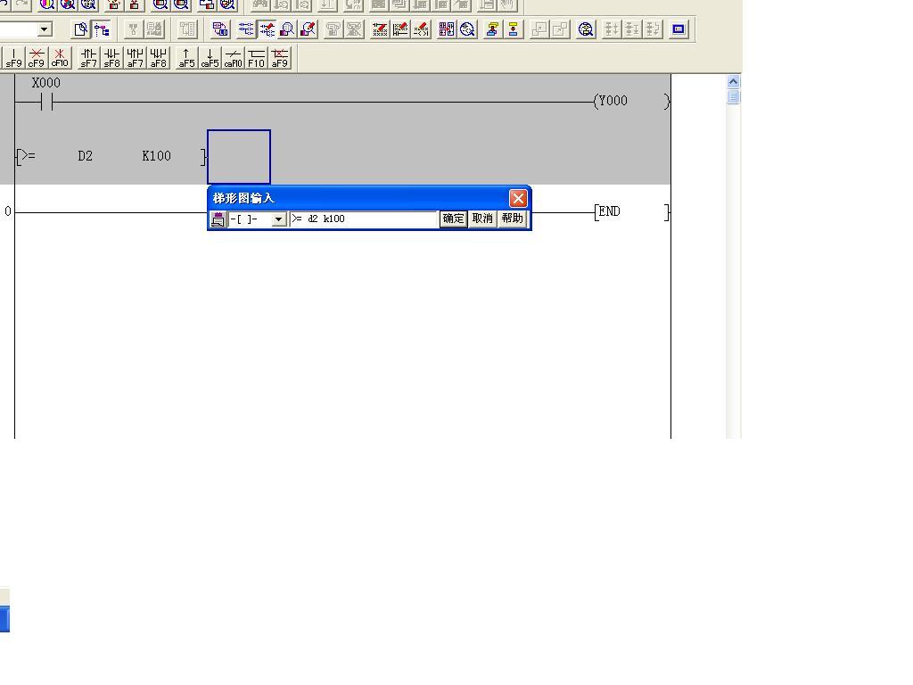

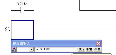

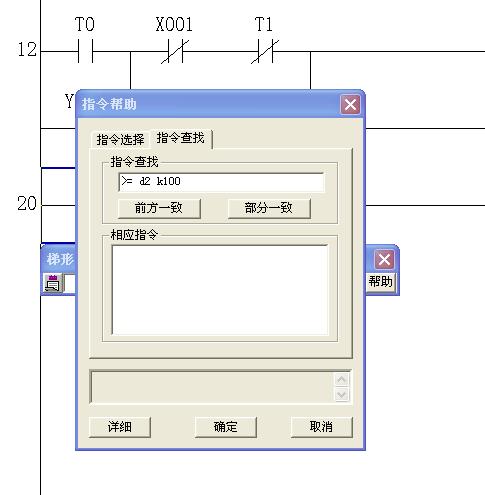

诫请问各位高手: >= D2 K100 在程序的左母线上怎么输入,我就这样一步一步的输入结果提示出现指令帮助对话框

楼主像这样就 可以了 呵呵

也可以用助记符输入 LD>= D2 K100

实在不行你先按F8再输入<= D2 K100试一下

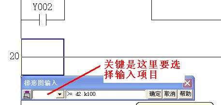

如图:
或者直接按F8再输入就可以了
