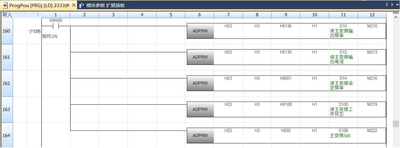

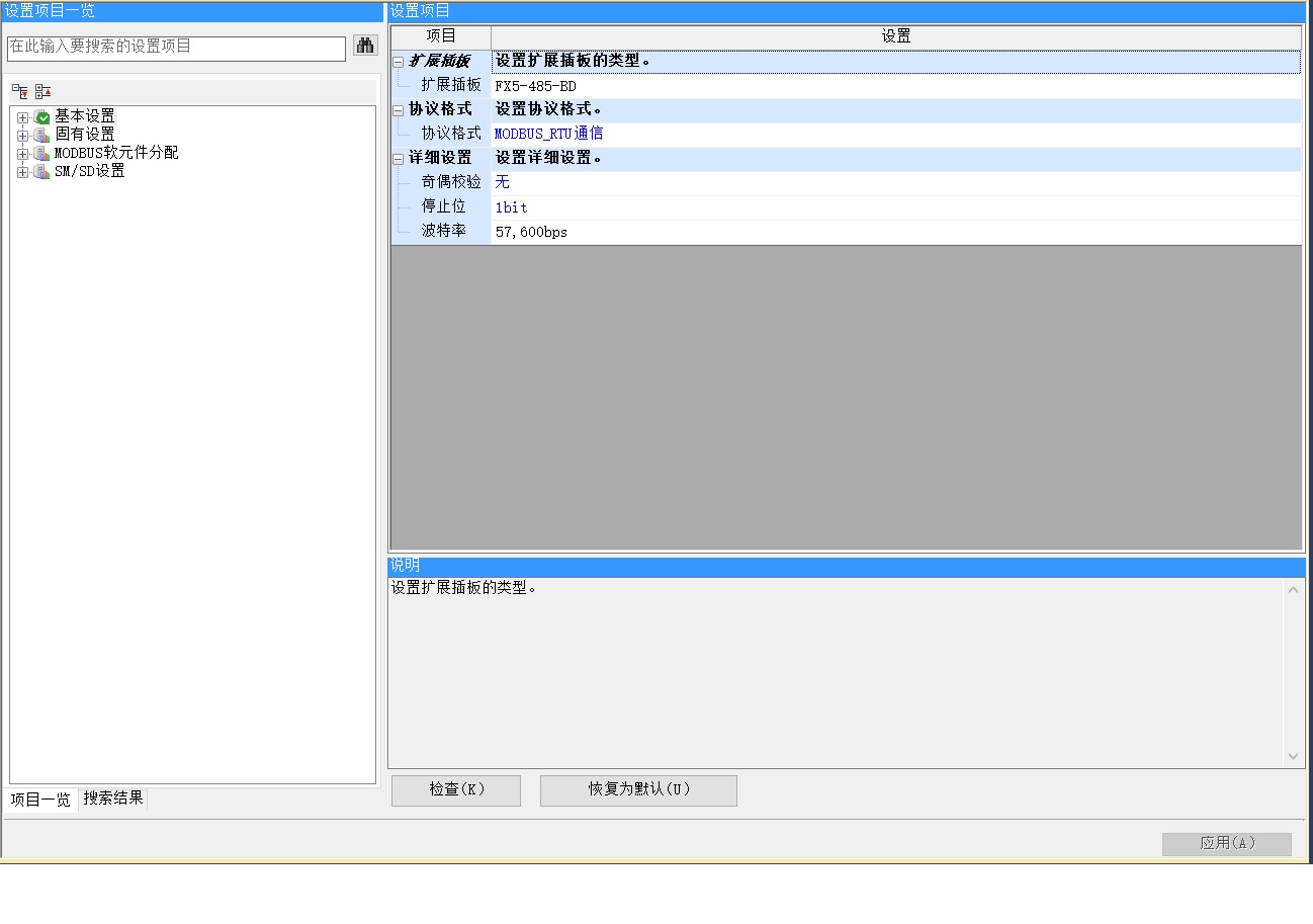

各位大师,那位用过FX5S PLC加FX5 485BD板走MOUBUS通讯,想问下我硬件只用485BD板不用485ADP ,在程序上是否能用ADPRW指令,还是像3U一样只能用RS指令

可以的,直接使用ADPRW指令

对,直接使用ADPRW指令

直接用ADPRW命令就行了,我就是这样用的。
