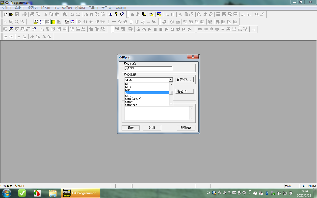

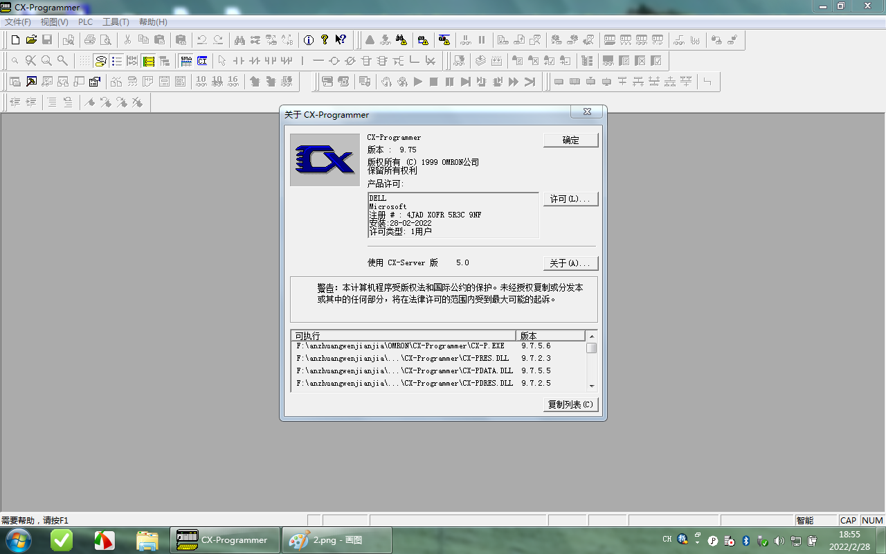

V9.75编程软件新建不了CP1E,但是可以打开,请大师指点一下。

9.75肯定是有的。
设备类型是按字母顺序排列的,原则上CP1E排在CP1H上面,看这图里确实是没有,只能说你安装的有问题,重装一遍。

我这个电脑也装的9.5显示有问题,但是可以用。装在另一台电脑上出错。装了9.75,可以装,可以打开CP1E。就是不能创建。

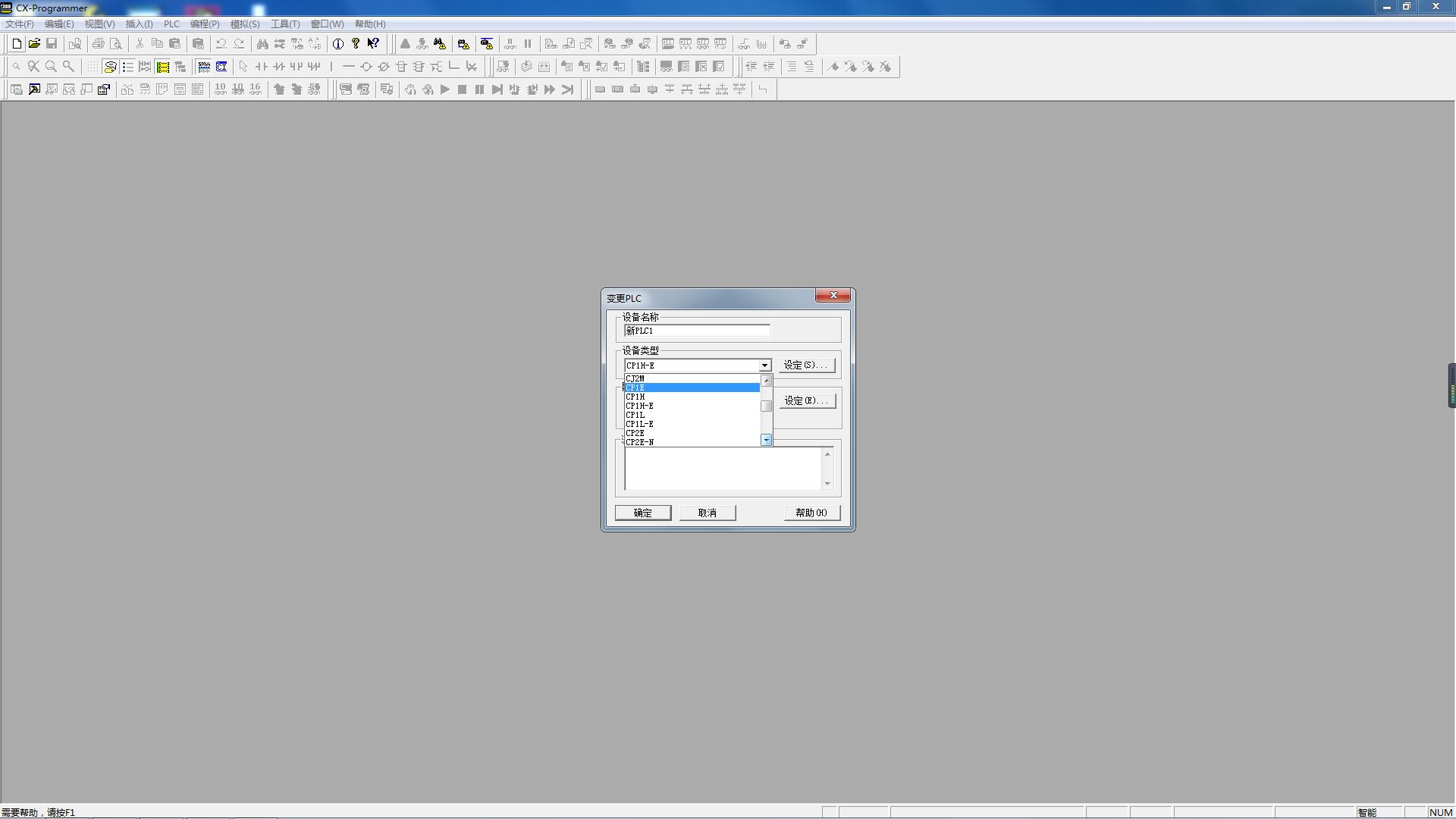

     我也试过没有,后来装9.8的

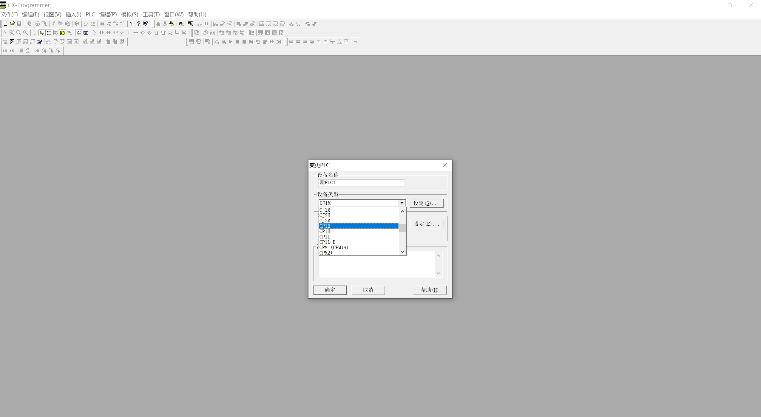

9.75版本

有啊,可以选择。
