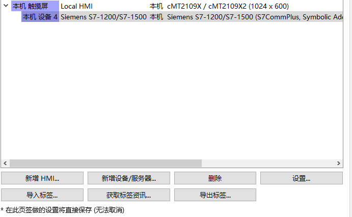

西门子PLC(博图编程环境)标签导出到维纶通触摸屏方法有两种,

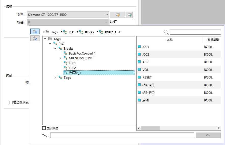

第一种是比较常用的从块生成源,网上都可以找到对应步骤,
第二种是类似于欧姆龙NJ系列直接导入全部标签,相较于第一种方法更加简单而且不会在制作触摸屏变量时选择标签步骤繁琐问题
1、在触摸屏选择好PLC类型

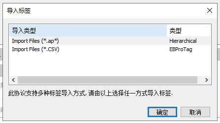

2、选择导入标签

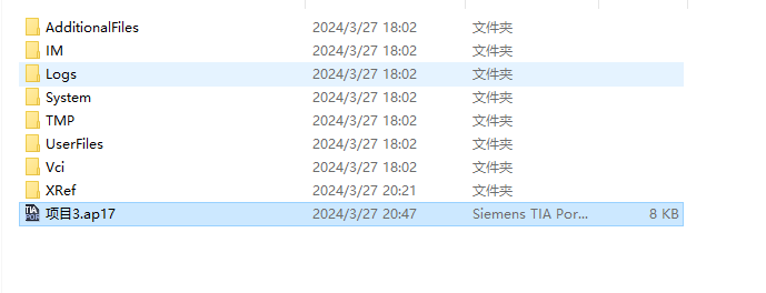

3、选择导入类型*.ap*
4 、选择博图编程好的程序

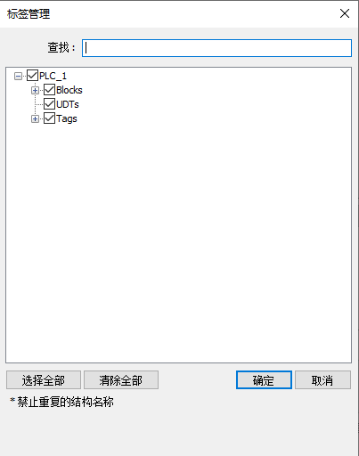

5、选择全部标签
6、提示导入成功
